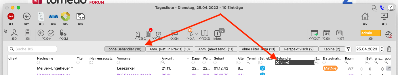

Sie meinen eine fehlende Behandler-Zuordnung im Besuch?

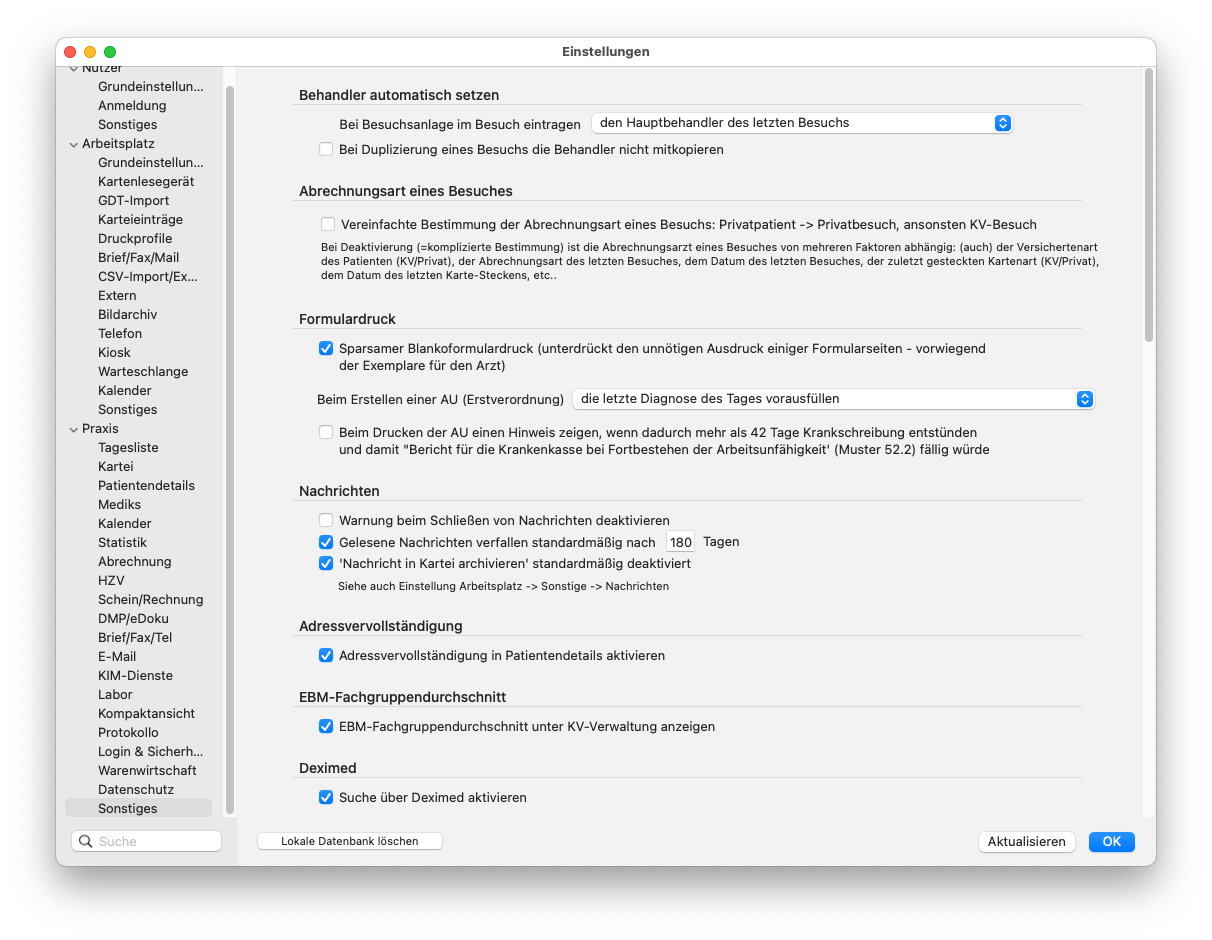

Es gibt in den Einstellungen auch die Möglichkeit, einen Behandler voreintragen zu lassen. Dies funktioniert leider nur, wenn der Patient schonmal in der Praxis war. Dann wäre der Behandler in den meisten Fällen zumindest schonmal gesetzt, eventuell aber dem falschen Arzt zugeordnet.
Behelfsweise könnten Sie auch eine Filter 'ohne Behandler' anlegen, der alle Besuche ohne Behandler anzeigt. Dann sehen Sie in der Tagesliste immer sofort, wie viele Besuche ohne Behandler es grade gibt. Unglücklicherweise gibt es da kurzzeitig immer welche, denn nachdem der Besuch angelegt wurde, dauert es ja einen Augebblick bis der Besuch von der MFA einen Behandler verpasst bekommt.
