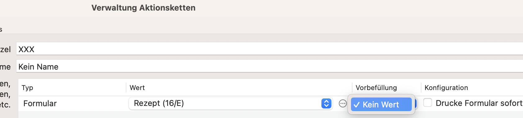

Rainer Gunstmann
Moin Herr Klaproth!
aber es gibt doch keine Aktionsketten-Aktion, die ein Rezept befüllt, oder?
Sascha Kummer
Hallo Herr Gunstmann,
nehmen sie nicht die Aktionskette 'Formular' sondern die AK 'Medikament'. Dort können sie dann die Medis aus ihrer Hausapotheke auswählen.
Das müssen sie vorher in die Hausapotheke eingepflegt haben. Eine individuelle Zusammenstellung aus den AK geht nur auf diesem Weg, soweit ich weiß.
VG
Christian Klaproth
Jetzt ist mir Herr Kummer zuvor gekommen,
Sie benötigen erstmal eine entsprechende Hausliste, dann können Sie über die Aktion Medikamente sich alle gewünschten Favoriten aufrufen.
So können Sie beispielsweise alle Antibiotika in einer Aktionskette bündeln. Wenn Sie dann im CKE "Antibiose" wählen oder eine Konstellation definieren, unter der ein Antibiotikum verordnet wird, wird Ihnen die Liste aller in der Aktionskette aufgeführten Medikamente angeboten. Dann nur per Klick auswählen und das Rezept wird entsprechend befüllt.
Theoretisch können Sie sogar soweit gehen, dass Sie in der Bedingung auch noch mögliche Erreger berücksichtigen und entsprechend die Auswahl der Antibiotika eingrenzen.
