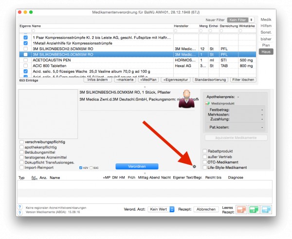

Tobias Berg
Man kann präparatespezifisch angeben, dass ein Präparat (entgegen der tomedo-Kenntnis) nicht erstattungsfähig ist. Dies geht via dem kleine Zahnrad am rechten unteren Rand des mittleren Teils im Medikamentenfenster.
Eventuell ist auch die Diskussion über den Standardrezepttyp von bedingt erstattungsfähigen Präparaten hilfreich.
