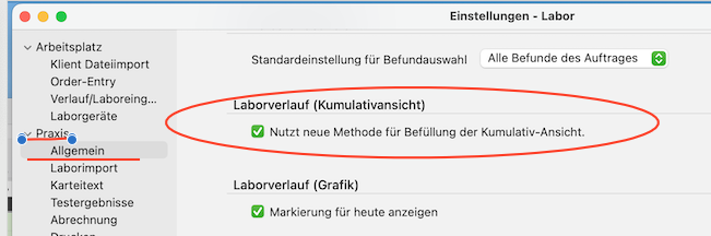

Schauen Sie bitte mal unter Admin -> Laboreinstellungen -> Praxis -> Allgemein ob folgender Haken gesetzt ist, ggf tomedo neustarten.

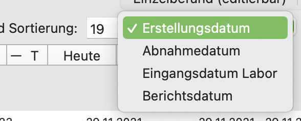

Wenn mit dem Haken es immer noch zwei Salten sind, probieren Sie mal mit dem Datum auf verschiedene Werte zu setzen.
Wenn es bei Erstelldatum immer noch 2 Spalten muß der Support mal schauen warum die Befunde wahrscheinlich an verschiedenen Aufträgen hängen.
