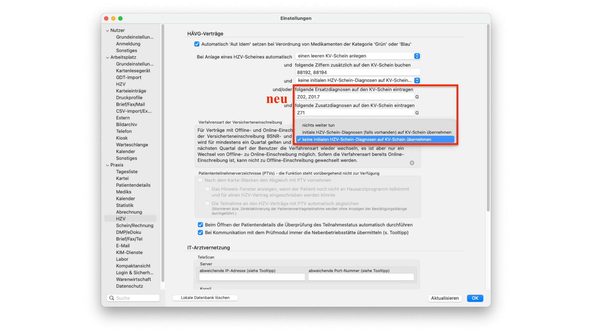

Hier ist die überarbeitete Einstellung zur Übernahme von Diganosen auf den KV-Schein beim Anlegen eines SV-Scheins.
In der neuen Einstellung entfallen die Optionen
- Diagnose 'Z02 G' auf den KV-Schein eintragen [1]
- initiale HZV-Schein-Diagnosen (falls vorhanden) oder Diagnose 'Z02 G' auf den KV-Schein eintragen [2]
- Ersatzdiagnose 'Z01.7 G' auf den KV-Schein eintragen [3]
Statdessen kommt eine neue Option
- keine initialen HZV-Schein-Diagnosen auf den KV-Schein eintragen [4]
und die Eingabefelder für die Ersatz- und Zusatzdiagnosen.
Die alten Einstellungen werden wie folgt ersetzt:
- [1] ---> [4] + Ersatzdiagnose 'Z02'
- [2] ---> [initiale HZV-Schein-Diagnosen (falls vorhanden) auf den KV-Schein eintragen] + Ersatzdiagnose 'Z02'
- [3] ---> [4] + Ersatzdiagnose 'Z01.7'
Beispiel: Übernahme von Diagnosen aus den SV-Schein und Eintragen zusätzlich die Diagnose 'Z76.9 G'
Bei Anlage eines HZV-Scheines
---> einen KV-Schein anlegen
und folgende Ziffern zusätzich auf den KV-Schein buchen
und
---> initiale HZV-Schein-Diagnosen (falls vorhanden) auf den KV-Schein eintragen
und/oder folgende Ersatzdiagnosen auf den KV-Schein eintragen
---> [keine]
und folgende Zusatzdiagnosen auf den KV-Schein eintragen
---> Z76.9
