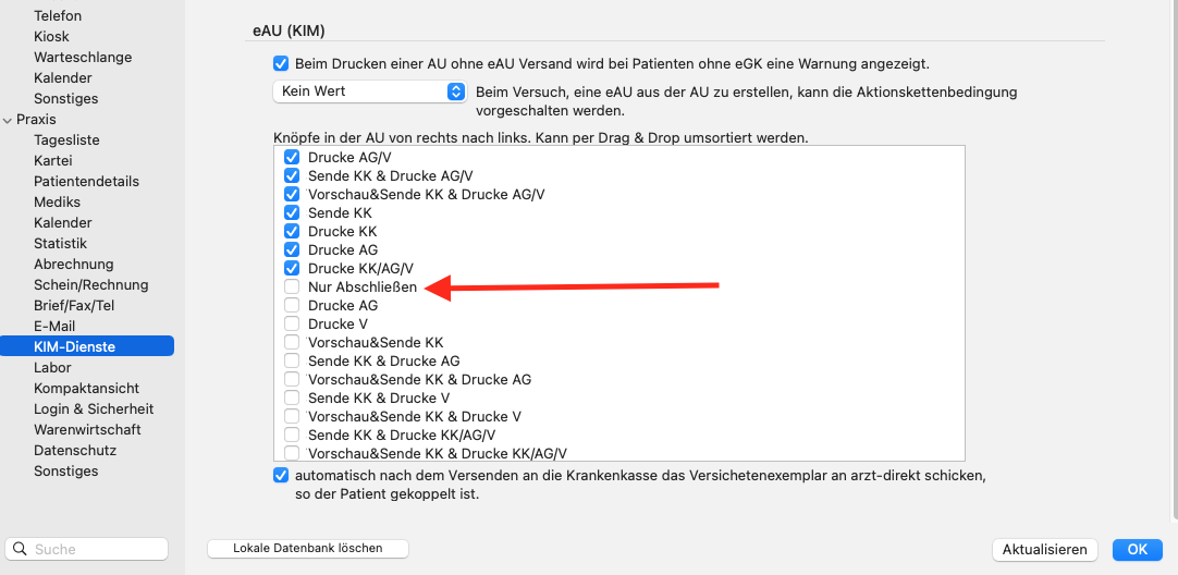

Im Moment MUSS eine eAU ausgrduckt werden, um sie zu signieren und an die KK zu versenden.
Eigentlich möchte ich aber an Patient:innen, die die Arzt-direkt-App haben, die Pat-Version nur digital senden.
Lässt sich das einrichten?
Und wenn Sie schon dabei sind: Die Fehlermeldung bei der eAU-Signatur lautet "Alle Exemplare sind noch nicht gedruckt." - Das verwirrt - zumindest mich - etwas. Inhaltlich zutreffender wäre "Es sind noch nicht alle Exemplare gedruckt." - oder?
Johannes Stößel
Also wir drucken kein Exemplar mehr aus. Sie müssen "nur Abschließen" wählen auf dem Formular.
Andreas Tenzer
Rüdiger Berndt
Danke, das habe ich gemacht, dann geht das Signieren.
Aber an Arzt-direkt senden geht trotzdem scheinbar nicht.
Patient:innen sollen ja weiterhin verbindlich ein Exemplar bekommen.
Johannes Stößel
Also wir stellen diese nur auf Wunsch des Patienten aus.
Marcus Thierfelder
@Herr Berndt:
Woher kommt der diese verpflichtende "sollen", nur interessehalber? Ich habe da andere Informationen.
Das mit arzt-direkt sollte gehen. Ich schau mal nach was da falsch geht. (Die Patienten sind aber gekoppelt?)
Marcus Thierfelder
Bei mir geht der Versandt. Ich habe da aber mal etwas aufpoliert das man Fehler besser sieht.
