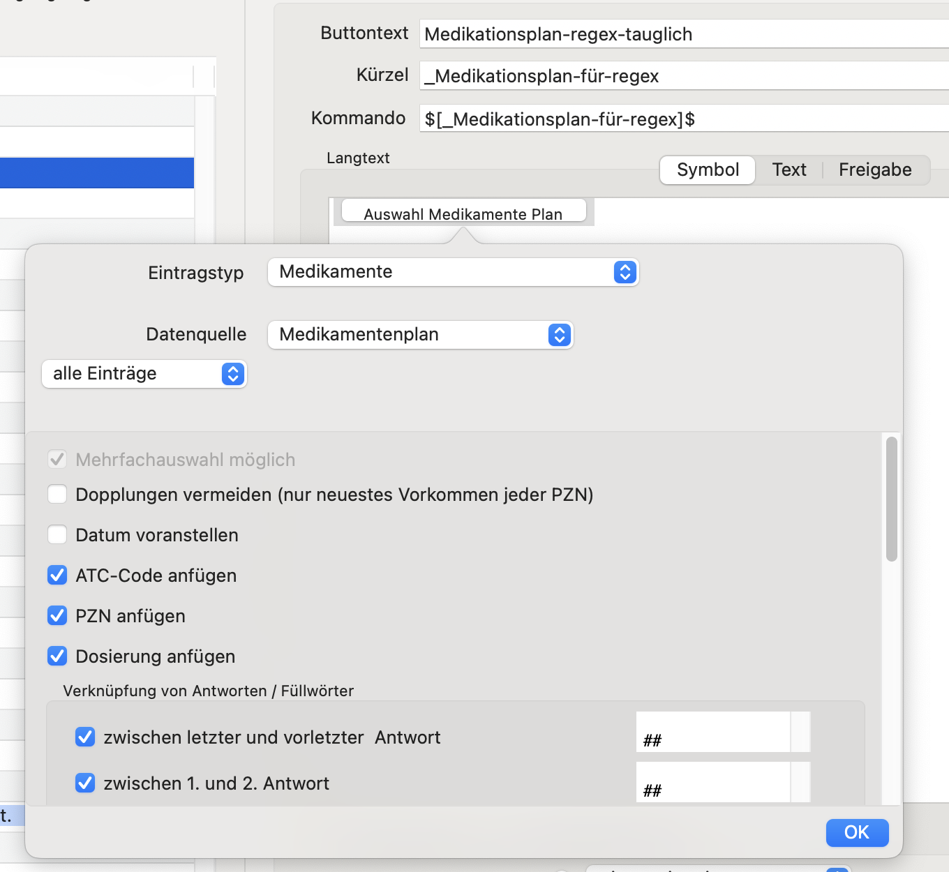

Der wichtige Schritt ist dabei die Erstellung eines Makros, das den aktuellen Medikationsplan ausliest. Erst der Zugriff auf dieses Makro als Kommando (nach dem Prinzip $[Name des Makros]$) ermöglicht dann die weiteren Anwendungsfälle:

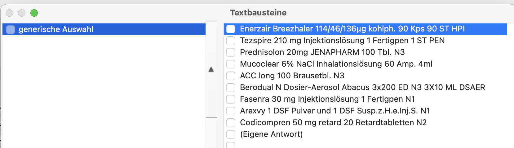

Ich lasse mir dabei alle Medikamente auflisten mit dem Präfix ##, was den Zugriff mit regex auf die Präparatenamen erlaubt. Durch Anfügen von PZN und ATC kann auch nach diesen Informationen per regex gesucht werden. Für bestimmte Fälle könnte auch ein Makro mit dem Auswahlfeld (anstatt Auswahl: "alle Einträge") sinnvoll sein, da dann die im weiteren Verlauf auszuwertenden Medikamente per User-Klick ausgewählt werden können.

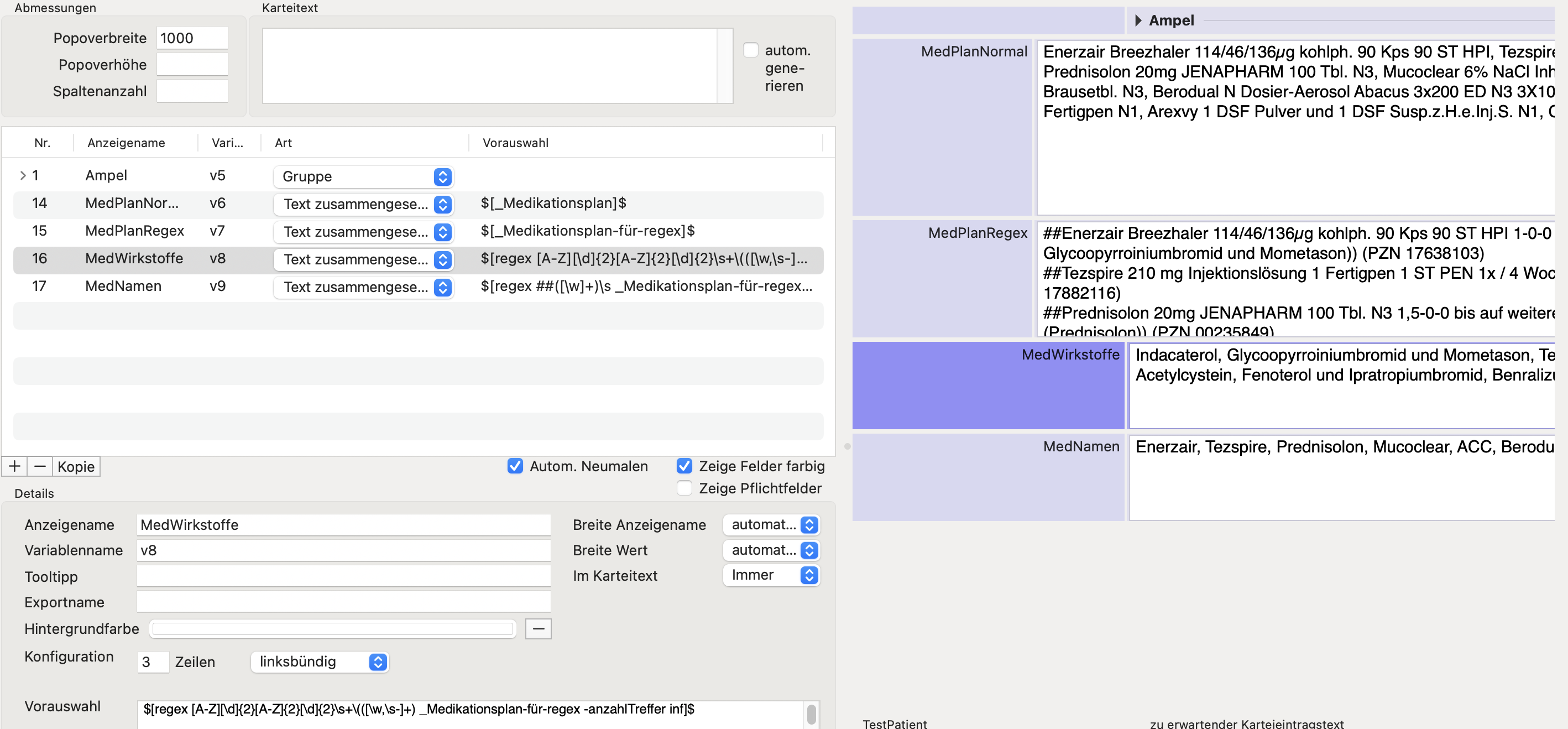

Mit einem schönen regex (🙂) kann man nun die Wirkstoffnamen auslesen und bekommt einen schönen Text, der alle Wirkstoffe auf dem Medikationsplan enthält, siehe den hier testweise gebauten CKE:
Sofern es ausreicht, nur den Präparatenamen zu erfragen (hier z.B. Enerzair, Tezspire etc.) und das Medikament nur aus einem Wort besteht, kommt jetzt der Präfix ## vor dem Medikationsplan-Eintrag zum Tragen. Durch einen regex, der "suche mir das Wort, dass nach ## kommt (das Wort endet dabei konkret am ersten Leerzeichen)" als Auftrag hat, kann man die Präparatenamen auflisten.

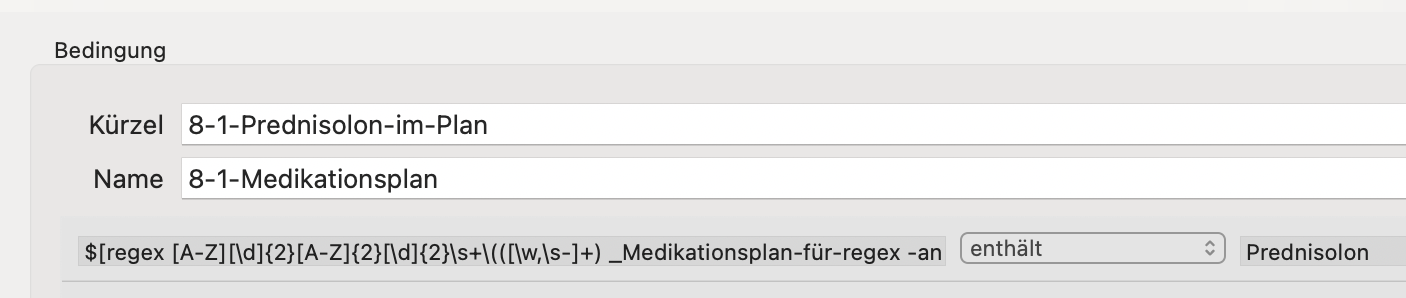

Somit ist jetzt eine AK-Bedingung "prüfe, ob Prednisolon im aktuellen Medikationsplan vorhanden" kein Problem mehr:
