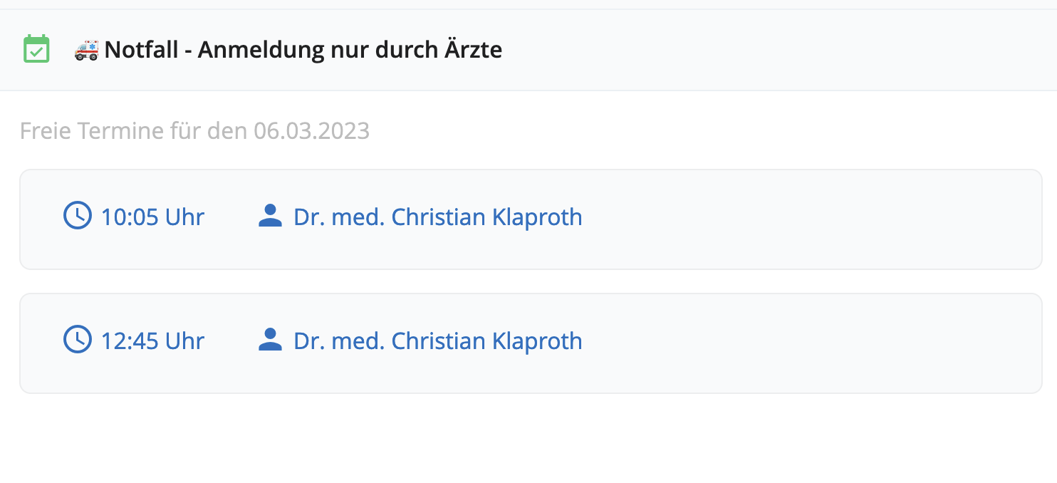

Wir haben bei der Vergabe von Onlineterminen unterschiedliche Ergebnisse.
Über den OTK werden 2 Termine angezeigt.
Vor dem Termin um 12:45 ist aber noch der gesamte zeitraum zwischen 12:00 und 12:45 frei.
Warum wird nicht der erste freie Termin sondern der letzte angezeigt?
Das würde zu ungenutzten Lücken führen.

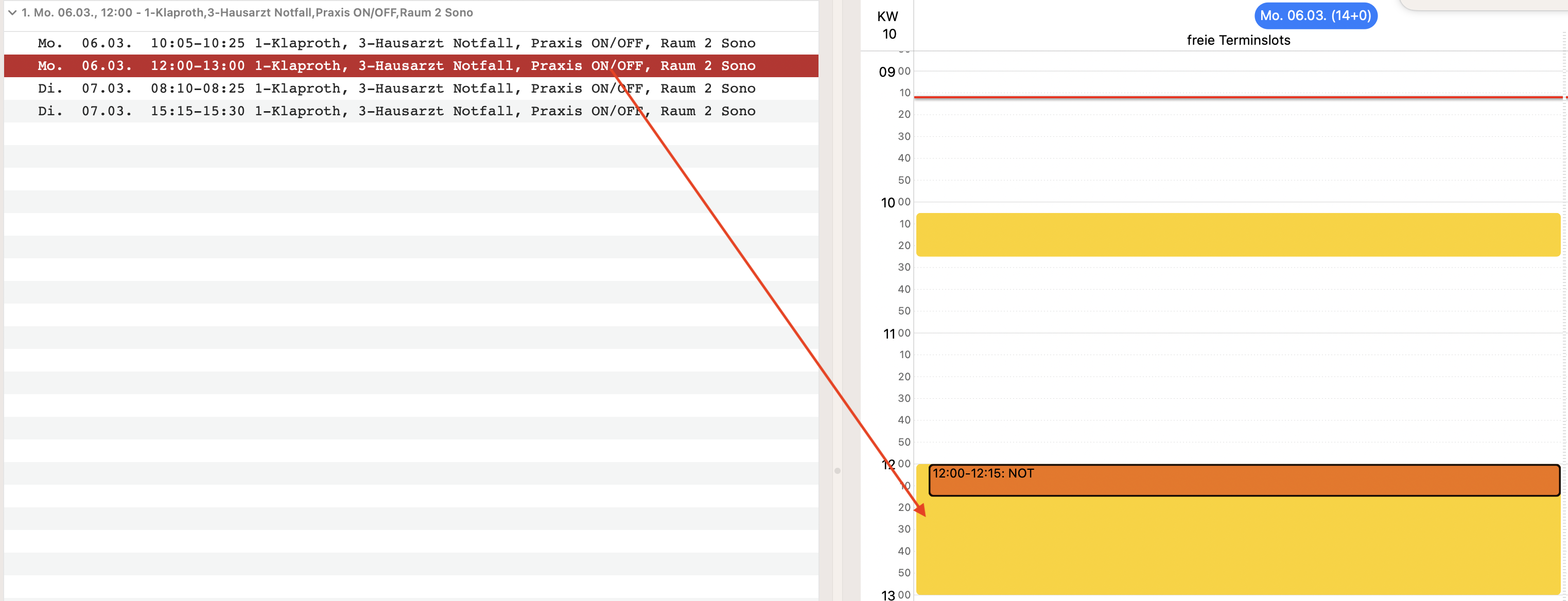

So sieht das Ergebnis der Anfrage im Tomedokalender aus.

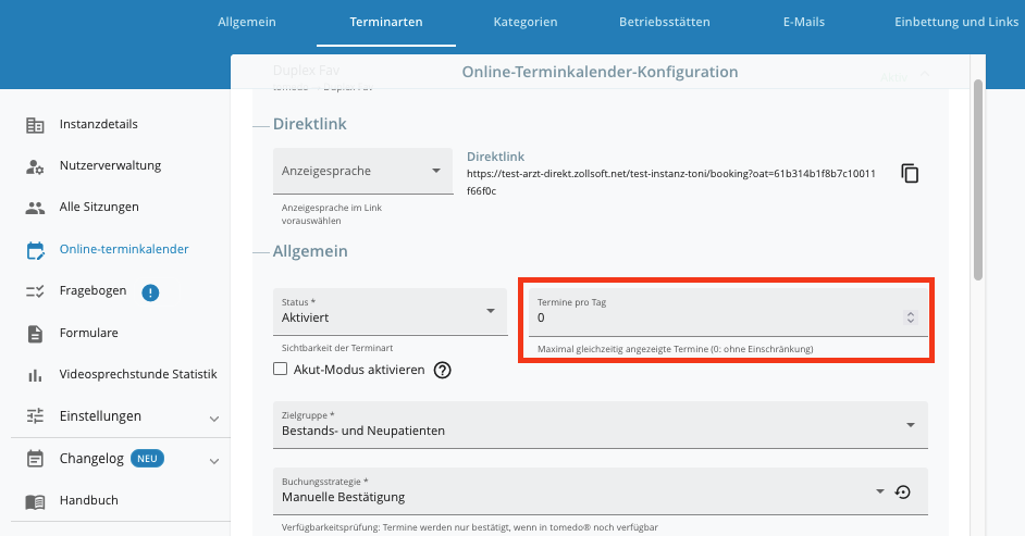

Sie haben an dieser Stelle "2" eingestellt, deswegen zeigt er zwei Termine ca. gleichmäßig über den Tag verteilt an:

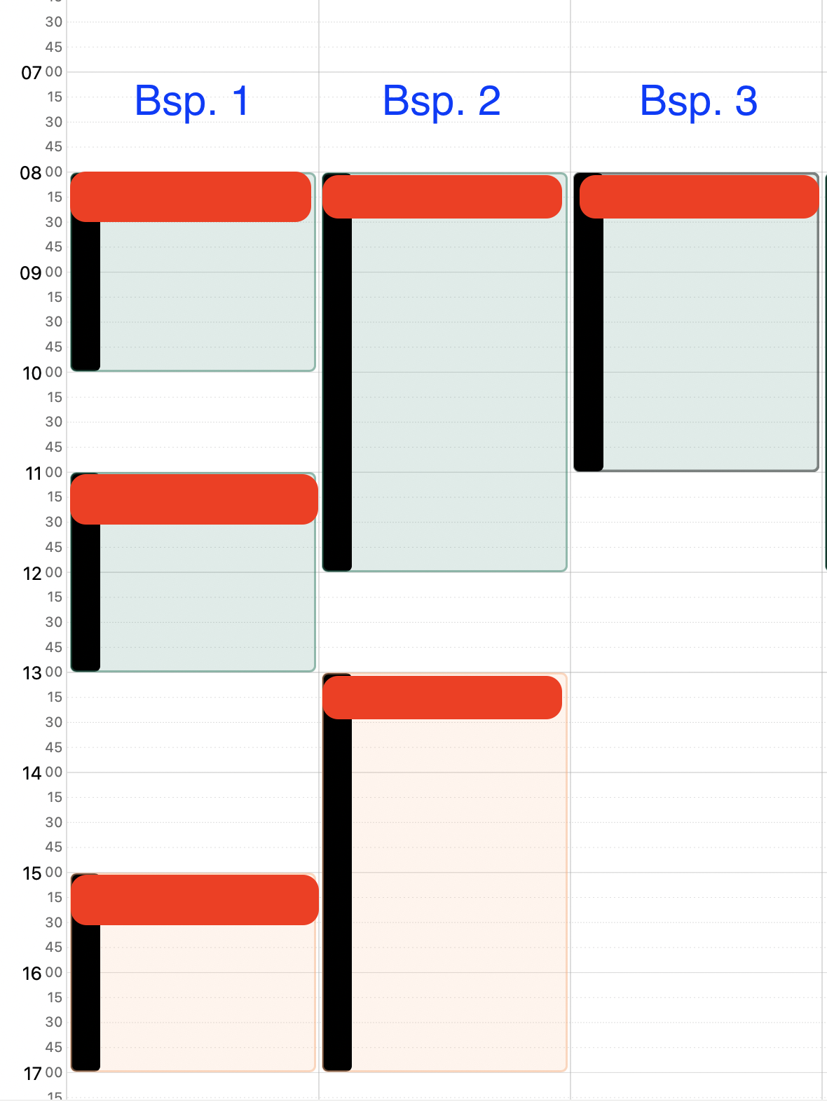

Gehen wir davon aus, dass Sie bei der Anzahl der angezeigten Termine 3 eintragen. Nun gibt es aber an verschiedenen Tagen nur einen Bereich mit freien Slots und nicht wie oben im Screenshot zwei oder drei. Wie viele und welche Termine sollen nun angezeigt werden? Von Bereich 1 nur der erste Slot oder drei hintereinander?
Bsp. Max. gleichzeitig angezeigte Slots = 3
Ich habe unten einmal aufgeführt, was für mich das logische Verhalten wäre.
Katrin Groß
Die Anzahl der freigegebenen Termine ist ja pro Terminart vorher definierbar.
Nach meinem persönlichen Dafürhalten würde ich auch bei nur einem Slot bei 3 vergebbaren Terminen alle hintereinander vergeben, für eine andere Terminart im gleichen Slot/der gleichen Ressource habe ich ja evtl. nur 2/Tag freigegeben und dann wiederum sollten für diese Terminart an diesem Tag gur 2 Termine - immer im erstverfügbaren Slot - angeboten werden.
Bei mehreren Slots würde ich den ersten Slot auffüllen und erst wenn dieser voll ist, den nächsten. So hat man die anderen Ressourcen ggf. frei, um Bürokratiekram zu machen/ MFA's (im Falle eines Slots gegen Ende der Sprechstunde) in Freizeit zu schicken oder selbst mal eher zu gehen oder... oder... - in kleinen Pausen zwischendurch kann man nicht wirklich etwas anderes anfangen..Auch könnten die MFA's so noch kurzfristig am Telefon die anderen Slots für größere Termine freigeben, wenn man das intern so geregelt hat oder man ändert, so gewünscht, im OTK-Schema die Ressource kurzfristig selbst (dann aber eben nur 1 oder 2 Ressourcen nicht aber 3 kleinere, die dann im Zweifel auch nicht mehr groß genug sind für zeitaufwändigere Termine...)

Im OTK könnten Sie in den Terminarten im Bereich Anzeige übrigens die Anzahl der angezeigten Termine einstellen. Wenn Sie dort 3 eingeben, werden den Patienten pro Tag 3 gleichmäßig verteilte Termine angeboten. Allerdings wird hier bei jeder Buchung immer der frühstmögliche Termin mit angeboten - es schränkt nur ein, dass man sich z.B: den zweiten oder dritten freien Termin nimmt. Ggf. könnte dies schon die Verteilung bei Ihnen verbessern.
