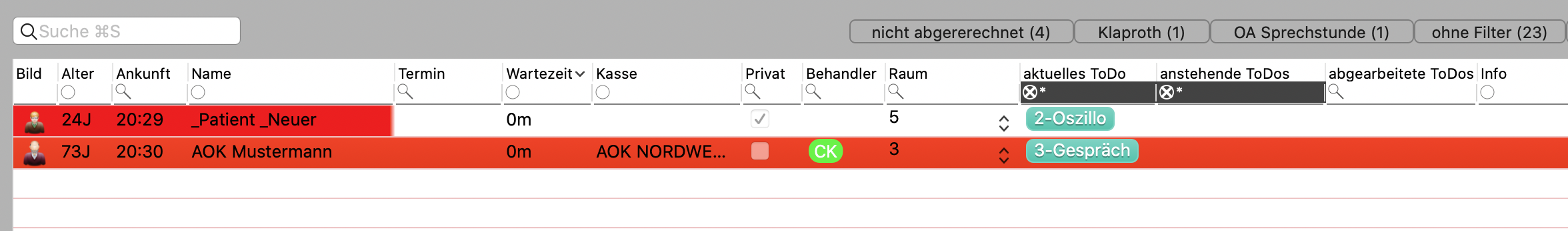

Erstellen Sie ein Todo (z.B. Warten auf Ärzt:in). Weisen Sie das Todo bei der Besuchserstellung (Pat. steckt Karte) der/dem Patient:in zu und vergeben den Raum, in dem die Behandlung stattfinden soll. Sobald Pat. in den Raum kommt, aktivieren Sie das Todo. Jetzt sehen Sie in der Tagesliste in der Spalte "Raum", wer wo ist und können dies auch durch Klick auf den Doppelpfeil daneben ändern. Wenn die Spalte "Raum" nicht angezeigt wird, kann man sie durch Rechtsklick auf die Tabellentitelzeile einschalten.

Nicht unbedingt: bei mir steht in der Infozeile wo der Patient sitzt und wenn ich im Zimmer bin, schiebe ich mein To-do auf aktiv und muss dann nur wählen in welchem Zimmer ich jetzt bin: eins oder zwei. Das geht fix mit der Tastatur. Alles ohne Maus.
