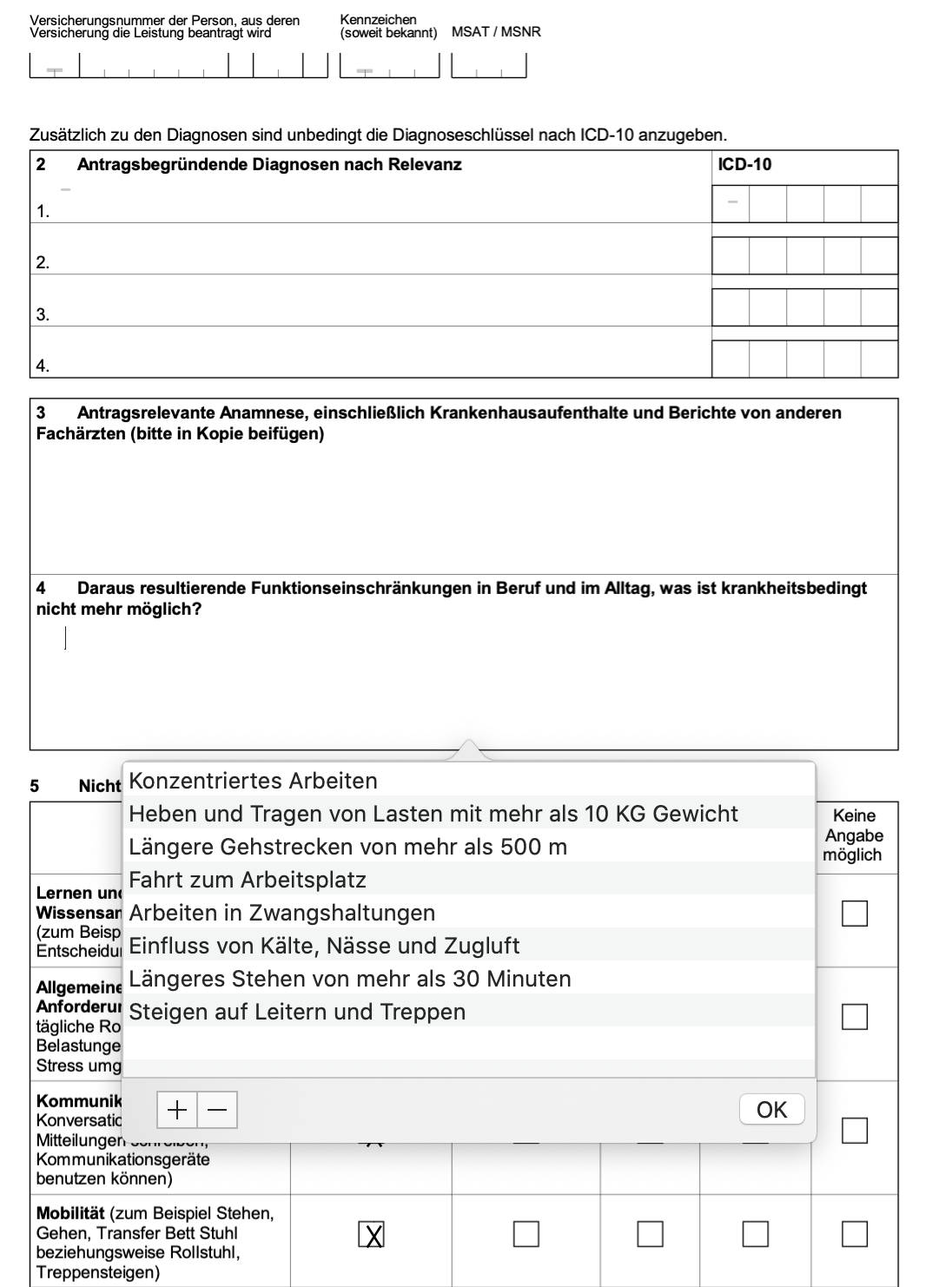

Christian Klaproth
Das Formular als pdf Hintergrund einbinden ist ne Sache von 60 sekunden.
Interssant wird es, wenn Sie auf intelligente Weise Ihre Befunde auswerten und sämtliche relevanten Felder bereits automatisch befüllt sind.
Vor jedem Reha Antrag sollten die Funktionseinschränkungen durch eigene Befunderhebung dokumentiert sein.
Psychische und soziale Funktionen:
- Durchhaltefähigkeit
- Flexibilität und Umstellungsfähigkeit
- Fähigkeit zur Planung und Strukturierung von Aufgaben, die tägliche Routine durchzuführen
- Selbstbehauptungsfähigkeit
- Kontaktfähigkeit zu anderen Menschen und Gruppen
- Fähigkeit zu familiären und intimen Beziehungen
- Fähigkeit zur Anpassung an Regeln und Routinen
- fachlichen Kompetenz, Lernstörungen
- Fähigkeit zu außerberuflichen Aktivitäten und Hobbys
- Selbstversorgung (auf seine Gesundheit achten, Einkaufen, Körperpflege, Essen, Trinken)
- Wegefähigkeit (z. B. bei Angstpatienten, Schmerzpatienten)
- sich mit öffentlichen Verkehrsmitteln zu bewegen
Körperliche Funktionen:
- Gegenstände zu Tragen, zu bewegen und handzuhaben
- Mobilität (möglichst genaue Angabe der Gehstrecke)
- spezielle motorische Funktionen (z.B. Feinmotorik)
- Hören, Sehen, Orientierung im Raum
Wenn Sie das vorher dokumentieren, könnten Sie die Angaben auswerten und damit sämtliche Ankreuzfelder im Rehaantrag automatisch setzen. Im Übrigen könnten Sie die Angaben auch gleich im Rehaantrag einsetzen.
Aber leider muss da jeder das Rad neu erfinden und sich die Formulare an seine Bedürfnisse anpassen.

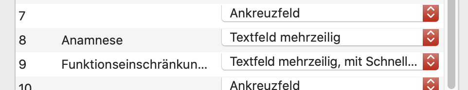

Beispielsweise für die Funktionseinschränkungen können Sie ein textfeld mit Schnellauswahl hinterlegen.
Wenn Sie dann das erste Mal das Formular aufrufen können Sie die felder befüllen.
bei mir sieht das so aus:
Anschließend sind diese Angaben in jedem CF vorhanden und aufrufbar.
Deshalb hilft Ihnen auch ein vorgegebenes Formular von Tomedo nicht sehr viel weiter.

Im Grund wie er sagt: Hintergrund einpflegen als Custom-Formular(CF) - Felder makieren.
Inhalt der Felder mit Definitionen belegen oder als Auswahlfeld (z.B. Diagnosen)
Für die anderen Felder wie oben im Bild mit Textbausteinen arbeiten/oder Auswahlfelder anlegen.
