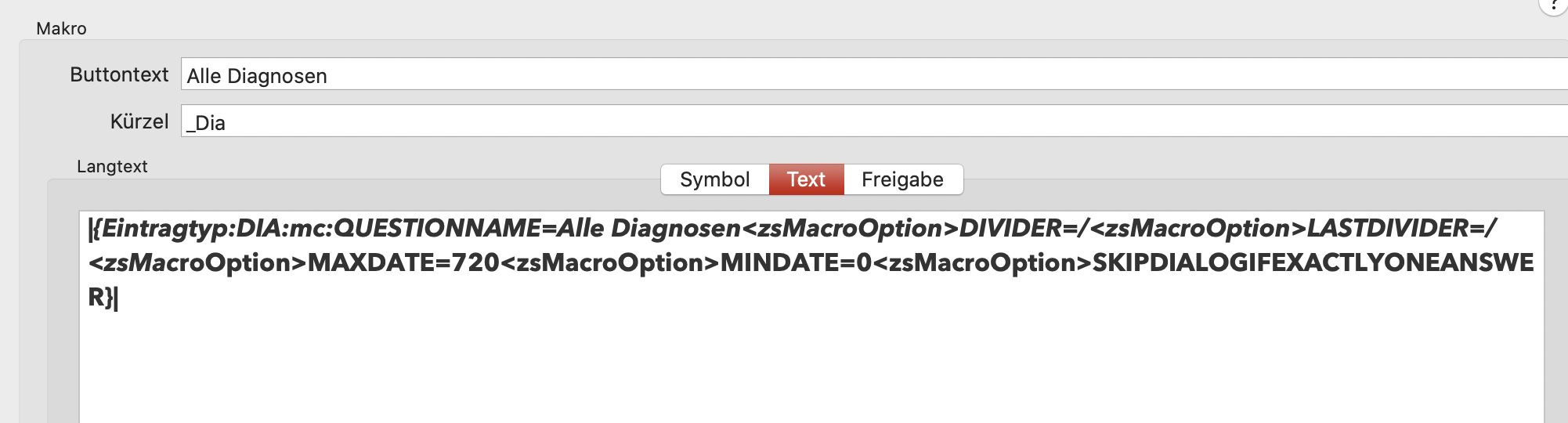

|{Eintragtyp:DIA:mc:QUESTIONNAME=Diagnosen<zsMacroOption>DIVIDER=/<zsMacroOption>LASTDIVIDER=/<zsMacroOption>MAXDATE=720<zsMacroOption>MINDATE=0<zsMacroOption>SKIPDIALOGIFEXACTLYONEANSWER}|
Hier noch mal als Screenshot.
Diesen Textbaustein können Sie an jeder gewünschten Stelle in Tomedo aufrufen.
