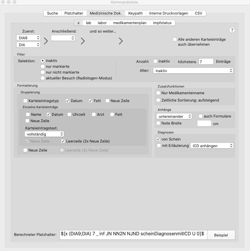

Ich möchte gerne für bestimmte Diagnosen (via Aktionskette) an das Ausstellen eines Physiorezeptes erinnert werden.
Für BG kann ich als Aktionskettenbedingung sicher das Unfalldatum nehmen - und dann Tage zählen.

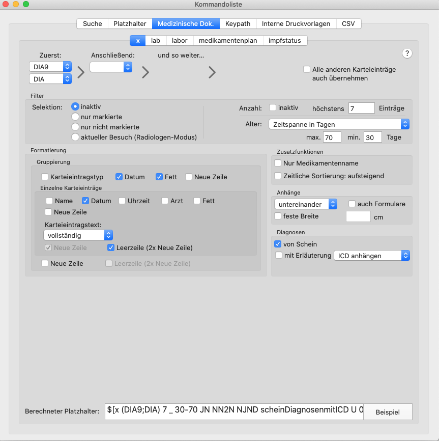

Für GKV denke ich gerade als Auslöder über das x-Kommando nach (Diagnosen zwischen 30 und 45 Tagen) - hier nehme ich die Tomedodokumentation und nicht das Unfalldatum, um es nicht kompliziert zu machen. Die Kommandos suche ich gerade raus (und probiere)..
..oder gibt es eine grundsätzlich andere / bessere Idee?
PS: Das Briefkommanda funktioniert nicht richtig (auch außerhalb der Aktionskette)..

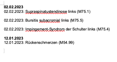

Wenn ich keine Einschränkung gebe und Diagnose aufliste, ist das bei meinem Beispielpatienten so
Schränke ich jedoch das Ergebnis mit einer tageslimitierung ein (also zeige mit die Rückendiagnose, die liegt zwischen 30 und 70 Tagen) ist das Ergebnis 0.
