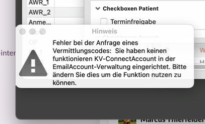

Moin,
da die TSS-Vermittlungsfälle zunehmen wollte ich gerne die Funktion "Code generieren" in der Überweisungsvorlage nutzen. Dabei bekomme ich aber folgende Meldung:
"Fehler bei der Anfrage eines Vermittlungscodes: Sie haben keinen funktionierenden KV-Connect-Account in der EmailAccount-Verwaltung eingerichtet. Bitte ändern Sie dies um die Funktion nutzen zu können."
Wir nutzen die KIM-Dienste. Weiß jemand, was hier zu tun ist?

Sehr geehrter Herr Hochhausen,
die TSS-Dienste funktionieren zur Zeit (noch) ausschliesslich via KV-Connect. Die prinzipielle Planung der Gematik (und wahrsch. auch der KBV/KV-Telematik) sieht eine Migrierung des Dienstes vor. Noch ist aber nichts dazu spezifiziert. Gleiches gilt für 1-Click-Abrechnung ... welche aber schon von der KBV spezifiziert ist aber noch kein Startschuss gegeben worden ist.
-> Sie benötigen KV-Safenet (kommt mit dem TI-Konnektor automatisch mit) und einen kostenfreien KV-Connect-Account. Den können sie meist bei Ihrer KV beantragen (manchmal geht das via der KV-Telematik)

Marcus Thierfelder
Sehr geehrter Herr Müller,
die kv-digital hat die Kommentierungsphase für den Vermittlungscode beendet. Die Kommentierung ist aber noch nicht für die anderen Bereiche fertig. Die Spezifizierung ist also noch nicht final. Eine Umsetzung kann erst danach passieren.
Ohne etwas über die Fehlermeldung zu wissen kann ich leider nichts sagen. Bitte rufen Sie im Support an, evtl ist die Route nicht gesetzt oder die KV-Connect Account funktioniert nicht.

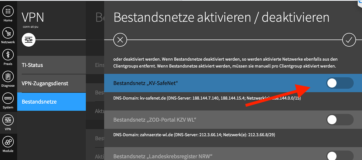

Christian Schröter
Hallo Herr Müller und Herr Hochhausen,
ich habe auch den KV_Connect Fehler. Interessanterweise ging KV-Connect vor paar Jahren (da hatte ich die one-Klick Abrechnung ausprobiert aber nicht weiter verwendet).
Dann wurde das MacOS upgeradet und ESET installiert (nur ungefähr, da ich es nicht verwendete/brauchte). Nun hatte ich Anfang des Jahres auch mit den Vermittlungscodes zu tun, die aber aufgrund des von Ihnen genannten Fehlers nicht funktionierten. Die TomedoHotline schaute es sich an konnten den Fehler aber nicht finden, und vermuteten den Router.
Diese Woche hatte ich von meinem IT-Betreuer Hr. Heinen wieder das macOS-update und der hatte sich das ganze angeschaut - schliesst aber den Router aus und telefonierte auch mit dem Tomedo Support - es wird sich angeblich drum gekümmert - habe aber keine Rückmeldung bisher - es wurde ggf. ESET in den Verdacht gebracht...
Ich wäre sehr interessiert falls einer von Ihnen eine Lösung bei sich hat bzw. welcher Fehler es sein könnte, da die Vermittlungscode genierung schon eine Arbeitserleichterung wäre (angeblich wird ja KV-Connect nächstes Jahr eingestelle, aber das hatte die KVB mir auch schon vor 5 Jahre gesagte, dass es "nächstes Jahr" nicht mehr funktioniert - wobei sie hier bei mir recht gehabt hatten ;-)
Vielen Dank für Rückmeldungen falls Ideen!

Marcus Thierfelder
wie tomedo sagt Haben Sie keinen KV-Connect Account eingerichtet. Sie müssen Sich einen Accoun bei Ihrer KV organisieren und selbst oder mit dem Support in tomedo einrichten. Sie erhalten postalisch ein Kennwort ... eine automatische Einrichtung von toemdo kann es nicht geben.
Marcus Thierfelder
Sehr geehrter Herr Schöter,
bei Ihnen war im TI-Konnektor der Haken bei der Route für das KV-safenet nicht gesetzt. Ich hab den Schalter mal aktiviert, jetzt geht der Vermittlungscode
Christian Schröter
Vielen Dank Herr Tierfelder, das ist ja der Knaller! Das haben immerhin 3 andere nicht gesehen! Aber ganz herzlichen Dank! Vielleicht hilft es ja auch "anderen"!

Marcus Thierfelder
Wie ich oben geschrieben habe: Sie brauchen einen KV-Connect account.
