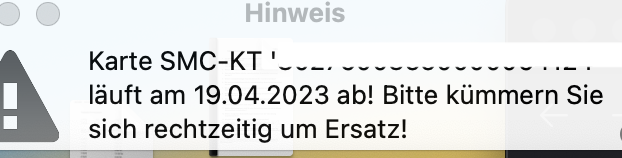

Friedemann Klemenz
Tomedo ist aber superschlau und meldet bei jeder Anmeldung bei so etwas folgendes:
Man wird also passenderweise und scheinbar frühzeitig gewarnt
Christian Klaproth
Das ist die Karte, die in jedem Anmeldeterminal steckt. Die ist von der SMC-B zu unterscheiden. Nicht verwechseln!
Friedemann Klemenz
.... deshalb schrieb ich ja auch "so etwa", die Ablaufzeiten für alle nötigen Karten und Ausweise werden aber geprüft und auch bei jeder Quartalsabrechnung gecheckt (soweit ich weiß)
