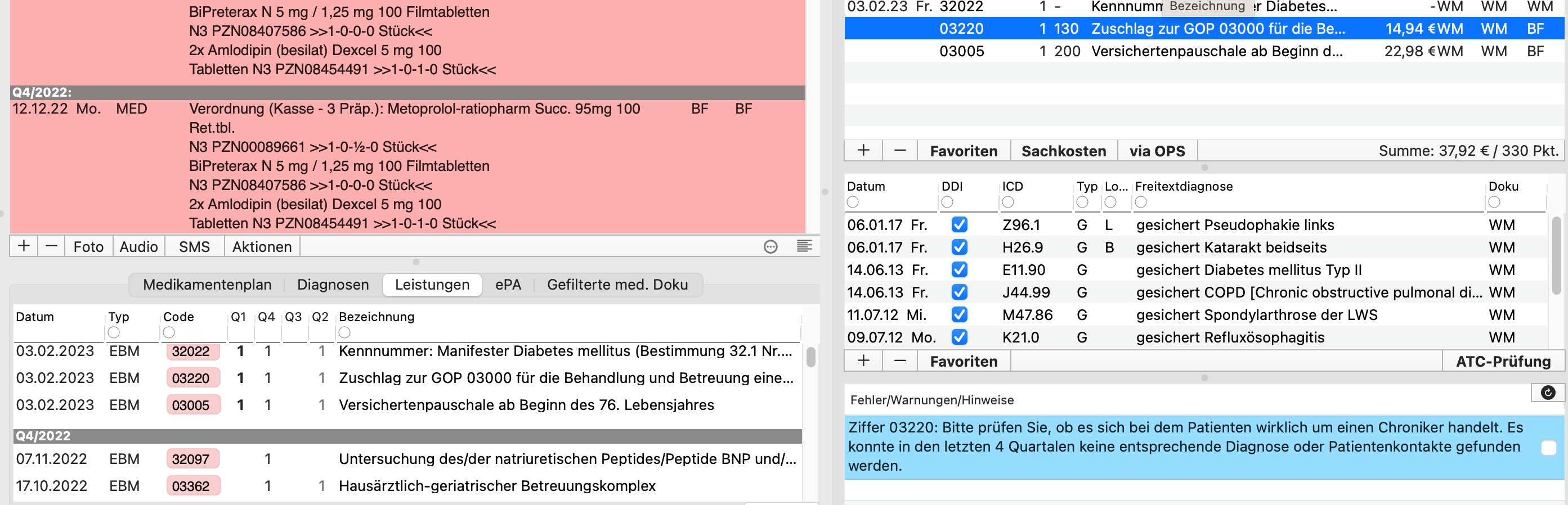

Ich bekomme in den letzten Tagen immer wieder mal bei einzelnen Patienten (nicht bei allen) die Frage, ob ich mir bei der EBM-Ziffer 03220 (und 03221) sicher bin.
Ein exemplarisches Bildschirmfoto anbei: zu sehen ist, dass die Quartalspauschale 3x abgerechnet wurde und eine chronische lebensverändernde Diagnose besteht. Wie ist diese Fehlermeldung zu verstehen? Hab ich irgendwo was falsch konfiguriert oder ist die Abfrage buggy?

Die Frage ist immer noch aktuell - es nervt, bei ganz vielen Patienten gefragt zu werden, wenn man sich eigentluch sicher ist. Natürlich kann man von Fall zu Fall auf ignorieren klicken, aber da steckt ja ein grundsätzliches Problem dahinter, das ich gern verstehen würde. Ideen?
Tobias Berg
Aus dem Screenshot lässt sich leider nicht erkennen, welche Daten fehlen bzw. dazu führen, dass der Patient nicht als Chroniker erkannt wird. So könnte es beispielsweise sein, dass weder in Q3-22 noch in Q2-22 ein Patientenkontakt (Schein) stattgefunden hat, oder auf den Scheinen für diese Quartale ist keine auslösende Diagnose enthalten.
Walter Mildenberger
Im Screenshot ist zu sehen, dass die Quartalspauschale in den Quartalen Q1 Q4 und Q2 abgerechnet wurde, und ebenfalls kann man sehen, dass eine Anzahl von Dauerdiagnosen (DDI) gesetzt sind - die natürlich in den Vorquartalen auch gesetzt waren. Q2 ist allerdings noch von einem anderen PVS abgerechnet worden und außerdem gab es damals noch nicht die Verpfichtung, "normale" Dauerdiagnosen von "behandlungsrelevanten" Dauerdiagnosen zu unterscheiden. Könnte das Problem darin begründet sein?
Tobias Berg
Könnten Sie bitte einen Screenshot der kompletten Diagnosen auf den Scheinen Q1-23, Q4-22 und Q2-22 zur Verfügung stellen?
Walter Mildenberger
Tatsächlich lag bei den Diagnosen des Q2 das Problem begraben. Diese sind seinerzeit noch mit dem Vorgänger-PVS (Turbomed) dokumentiert worden, und seinerzeit wurde noch nicht zwischen aktiven und normalen Dauerdiagnosen unterschieden. In Q2 sind daher nur Akut-Diagnosen hinterlegt, die Dauerdiagnosen schlummern irgendwo in den Untiefen des Systems und sind diesem Schein nicht konkret zugeordnet (sondern nur ganz allgemein als Dauerdiagnose hinterlegt).
Wieso allerdings der Fehler erst jetzt und nicht schon in Q3 oder Q4 aufgefallen ist, weiss ich nicht. Ist an der Abfrage seitens tomedo was geändert worden?
Ich muss mit dem Fehler also dieses Quartal leben, ab nächstem Quartal ist es ja vorbei (ab Q3 sind die DDI ja ordentlich hinterlegt).
Walter Mildenberger
Mit meinem letzten Kommentar ist die Frage auch beantwortet.
Tobias Berg
Unserer Chronikerprüfung ist es eigentlich egal, ob die Diagnose als Akut- oder Dauerdiagnose dokumentiert wurde. Die Diagnosen müssen aber gesichert sein. Wurden die Aktudiagnosen aus Q2-22 eventuell ohne Diagnosesicherheit konvertiert?
Walter Mildenberger
Wie sie in dem ursprünglichen Screenshot sehen können, sind die Dauerdiagnosen teilweise schon seit 10 (und teilweise mehr) Jahren dokuimentiert - und "gesichert" sind sie natürlich auch, dies ist seit etwa 20 Jahren Vorschrift. Aber dem Schein vom Q2 sind sie gar nicht zugeordnet (wie ich bereits oben schrieb), dem Schein von Q2 sind nur die jetzt irrelevanten Akut-Diagnosen wie Schnupfen, Imfungen usw. zugeordnet.
Wie gesagt, ich verbuche das als Umstiegsproblem und gehe davon aus, dass im nächsten Quartal dann alle gut wird
Ich wundere mich nur, wieso das nicht schon im letzten Quartal aufgefallen ist....

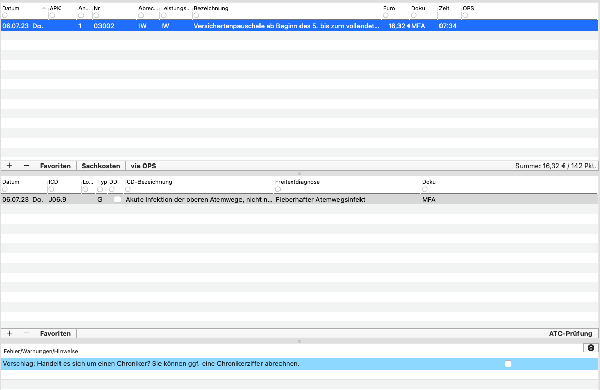

Simone Zinnbauer
Hallo ich würde auch gerne fragen, warum mich die Chronikerprüfung bei vielen Patienten fragt ob diese Chroniker sind, wenn gar keine Dauerdiagnosen eingegeben sind, sondern diese nur regelmäßig da waren?
Ich wünsche mir in der Chronikerprüfung ein Antwortfeld, bei dem ich auch angeben kann, "ja, ich bin mir sicher, dass dieser Patient kein Chroniker ist", dass ich diese nicht als ignorierten Meldungen in der Abrechnungsliste habe.

Simone Zinnbauer
Hallo Herr Berg,
das finde ich / wir sehr unpraktisch, die Diagnosen sind ja meistens gesichert, ich habe einige junge Patienten, die wenigstens einmal im Quartal wegen Magen-Darm oder Grippalem Infekt kommen, bei diesen liegt aber keine Chronische KRankheit vor.
Wir bitten Sie das zu ändern.
Simone Zinnbauer
hier mal ein Beispiel
