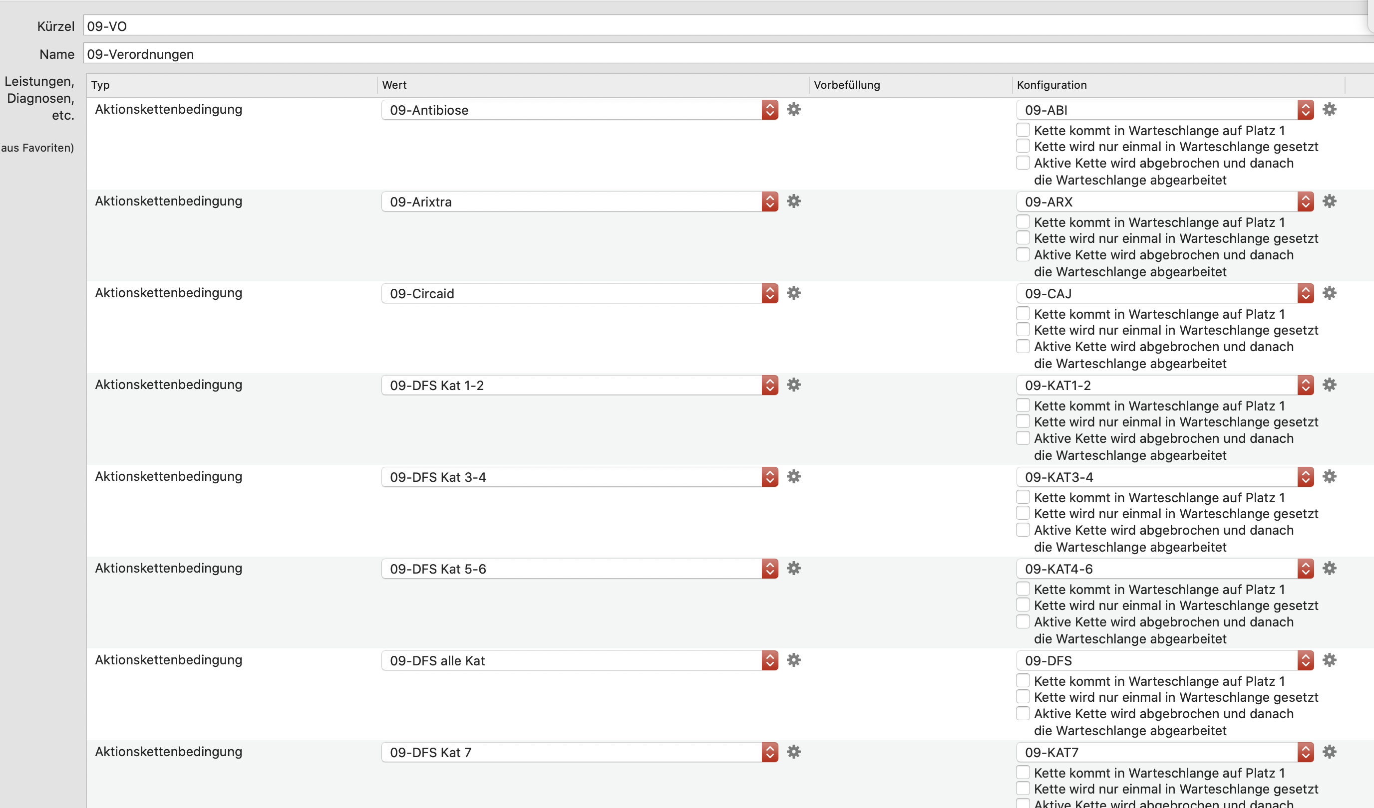

man kann immer nur eine Aktion zur Zeit auslösen. In einer Kette können jedoch Sie jedoch eine Aktion nach der anderen starten. Das können beliebige Karteieintrage sein, Hinweise, Infos aber auch wieder Aktionsketten. Die werden stur der Reihenfolge nach abgearbeitet, mit einer Ausnahme. Aktionsketten werden immer erst nach den Einzelaktionen gestartet.
Sie können auch mehrere Aktionsketten nacheinander in eine Aktionskette packen. Dann braucht jede Aktionskette einen definierten Auslöser, Das ist die Aktionskettenbedingung.
In folgenden Beispiel starte ich sämtliche Verordnungen. Die werden nacheiander abgearbeitet sofern die jweeilige Bedingung erfüllt ist.
Sobald eine Aktionskette beendet ist, werden die Einträge gespeichert und tauchen erst dann in der Kartei auf. Erst dann können diese Einträge ausgewertet und wieder als Bedingung für weitere Aktionen bzw. Aktionsketten dienen.
Die nächsten Aktionsketten lassen sich automatisch am Ende jeder Kette starten, indem Sie dann einfache in eine neue Kette wechseln. Auch dafür müssen Sie sich eine Bedingung ausdenken, wann und ob die nächste Kette gestartet wird.
