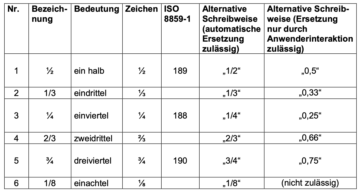

Nach KBV BMP-Spezifikation (EXT_ITA_VGEX_BMP_Anlage3.pdf) sind für Dosierungsangaben die folgenden Brüche zulässig und kann eingegeben werden: 1/2, 1/3, 1/4, 2/3, 3/4, 1/8.

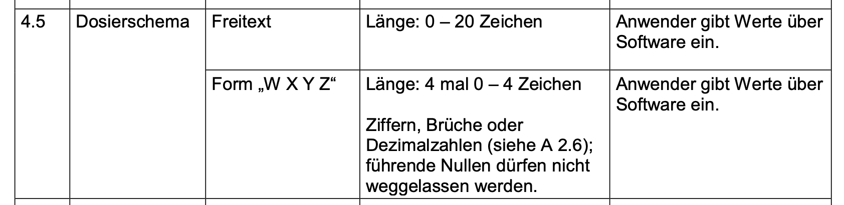

Der Bruch "1 1/2"ist nicht zulässig, da die Angabe im Dosierungsfeld mit 4 Zeichen begrenzt ist. Das Leer-Zeichen zwischen "1" und "1/2" darf verständlicherweise nicht weggelassen werden.
