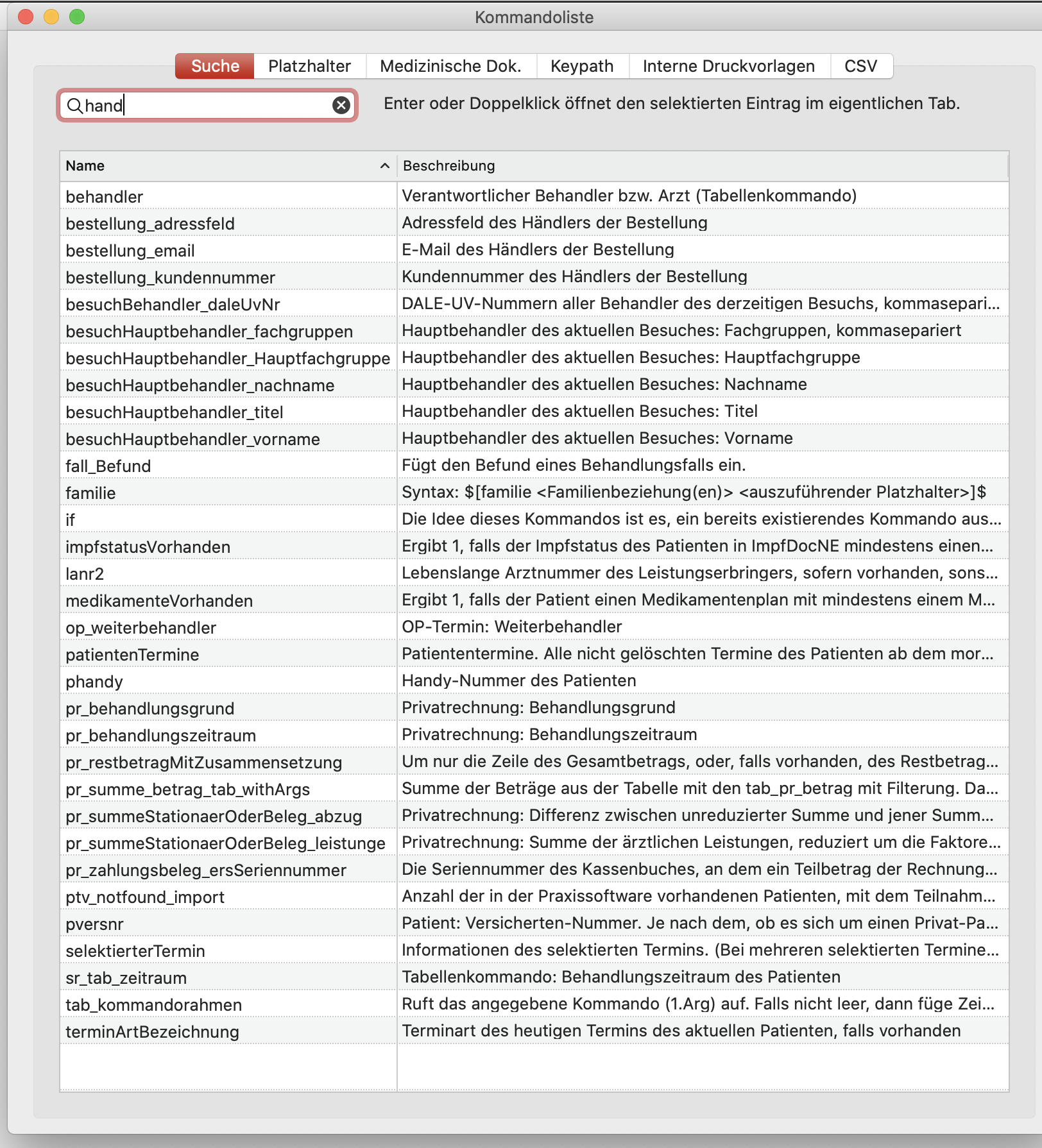

Die Suche nach den geeigneten kommandos ist mühsam und führt oft auch nicht zum Ziel.
Außerdem erschließt sich mir die Systematik nur schwer, oder ist da überhaupt eine?
Aus den CF lassen sich relativ leicht Übetragungen in die stammdaten machen. Andersherum ist das nicht so einfach.
Für $[Patient.Patienten Details.Kontaktdaten.handynummer]$ lautet das Kommando für die Vorbefüllung im CF $[phandy]$
Für die anderen finde ich keine passenden Kommandos. Mal findet man die unter Platzhalter oder irgendwo anders.
In der Suche beispielsweise nach der dienstl. Rufnummer werde ich nicht fündig. Auch mit dem Mouseover erhält man keine Informationen zum Kommando.

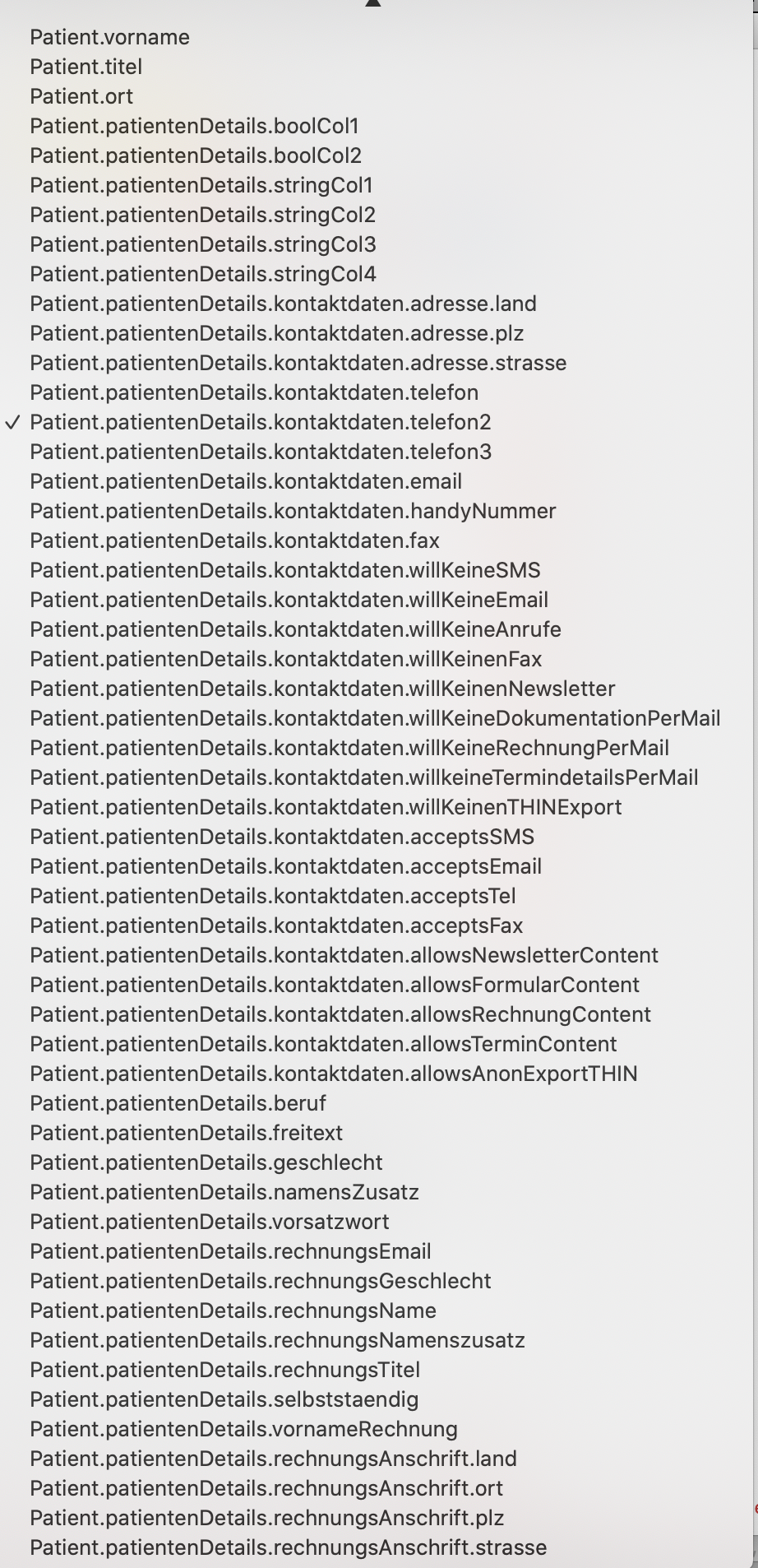

Wie man die Schlüsselpfade erstellt ist mir völlig rätselhaft, da fehlt hier im Kontext eine Anleitung. Durch Herumprobieren findet man auch nichts heraus.
Wer weiß Rat. Wie kommt man an die gesuchten Kommandos?
