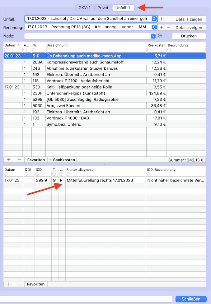

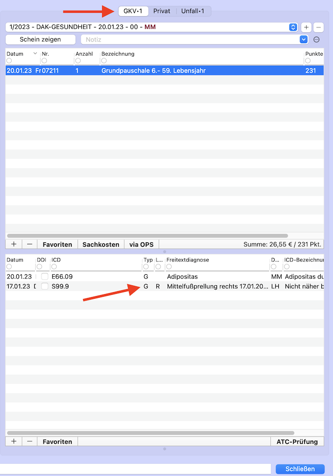

Es werden bei mir bei Eintragung von Diagnosen auf einen Unfall (BG)-Schein, die Diagnosen auch immer auf dem KV-Schein angelegt. Das ist natürlich nicht korrekt und muß dann immer händisch gelöscht werden.

Könnten Sie einen Screeshot des 'BG-Schein's posten, damit wir sicher sind, dass wir über das gleiche reden.
Marc Müller
Mittelfußprellung wird bei Eingabe beim Unfall auch mit auf GKV übernommen.
