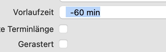

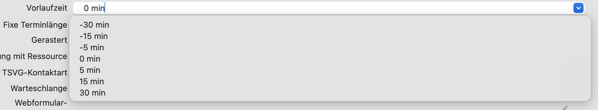

Bei der Terminart lässt sich mit Hilfe Drop Downs aktuell nur ein Vorlauf-Zeitraum zwischen -30 bis +30 Min. einstellen.
Die Zeiten lassen sich aber auch manuell überschreiben. Wir benötigen -60 Min. Greift die manuelle Eingabe dann übergreifend - auch in den OTK2?

die Vorlaufzeit ist vollständig in den OTK-2 integriert. Sowohl bei den verfügbaren Terminen als auch in der Übersicht zu einem Termin werden diese einberechnet. Wenn Sie dort etwas manuell eingeben greift das auch. Die Auswahlen sind nur Vorschläge.
Gerastert führt dazu, dass man den Termin bei der Suche in tomedo innerhalb der Ressource nur in Terminlänge-Schritten verschieben kann. I.e. wenn man dort einen Bereich von 10:00-12:00 findet und die Terminart 30 Minuten lang ist, kann man ihn nur auf 10:00, 10:30, 11:00 oder 11:30 schieben. Man beachte jedoch, dass man per Popover (also wenn man auf den Vorschlag klickt) die Zeit immer noch beliebig anpassen kann.

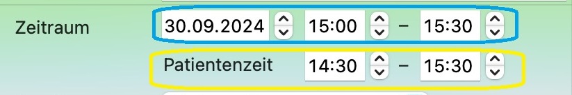

Aus der Praxis kommt die Frage, ob man die Vorlaufzeit (=Patientenzeit) manuell überschreiben bzw. bei der Terminanlage manuell korrrigieren könne. In den Einstellungen haben wir kein Setting hierzu gefunden.
Ist das möglich?
Aktuell sind beide Reihen gekoppelt. Ändert man in der blauen Reihe, ändert sich die gelbe und umgekehrt. Bei manchen Patienten besteht der Wunsch die Vorlaufzeiten individueller (manuell) einzustellen.

die Vorlaufzeit kann momentan nicht manuell per Termin angepasst werden, diese wird immer rein dynamisch anhand der Terminart bestimmt.
Bedeutet das, dass Sie davon ausgehen, dass manche Patienten länger brauchen um z.B. einen Fragebogen auszufüllen, oder in welchen Fällen ist das bei Ihnen pro Patient anders?
