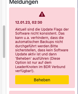

Hallo Herr Ivens,
zusätzlich kommt bei uns noch folgende Meldung
Ich frag lieber noch mal nach - kann/soll ich (es läuft kein Software Update) beheben? (LeaderKnoten, BDR Verbund sind mir unbekannte Begriffe)
[gelöscht]
Hallo Frau Wieder,
ja richtig - wenn Sie sich überzeugt haben, dass derzeit kein Update der Software läuft, dann sollten Sie bitte den 'Beheben'-Knopf einmal drücken. Es handelt sich um eine Prüfung, ob die Software und Datenbank dieselbe Information über laufende Updates haben. Diese können u.U. inkonsistent sein, wenn bspw. einmal die Software unerwartet beendet wird.
Die Begriffe Leader-Knoten und BDR-Verbund sind nur im Fall von Multiserver-Systemen relevant. Dort kann man den Beheben-Knopf dann nur am "Hauptserver" drücken.
Katharina Wieder
Wunderbar, Meldung ist weg, vielen Dank.
