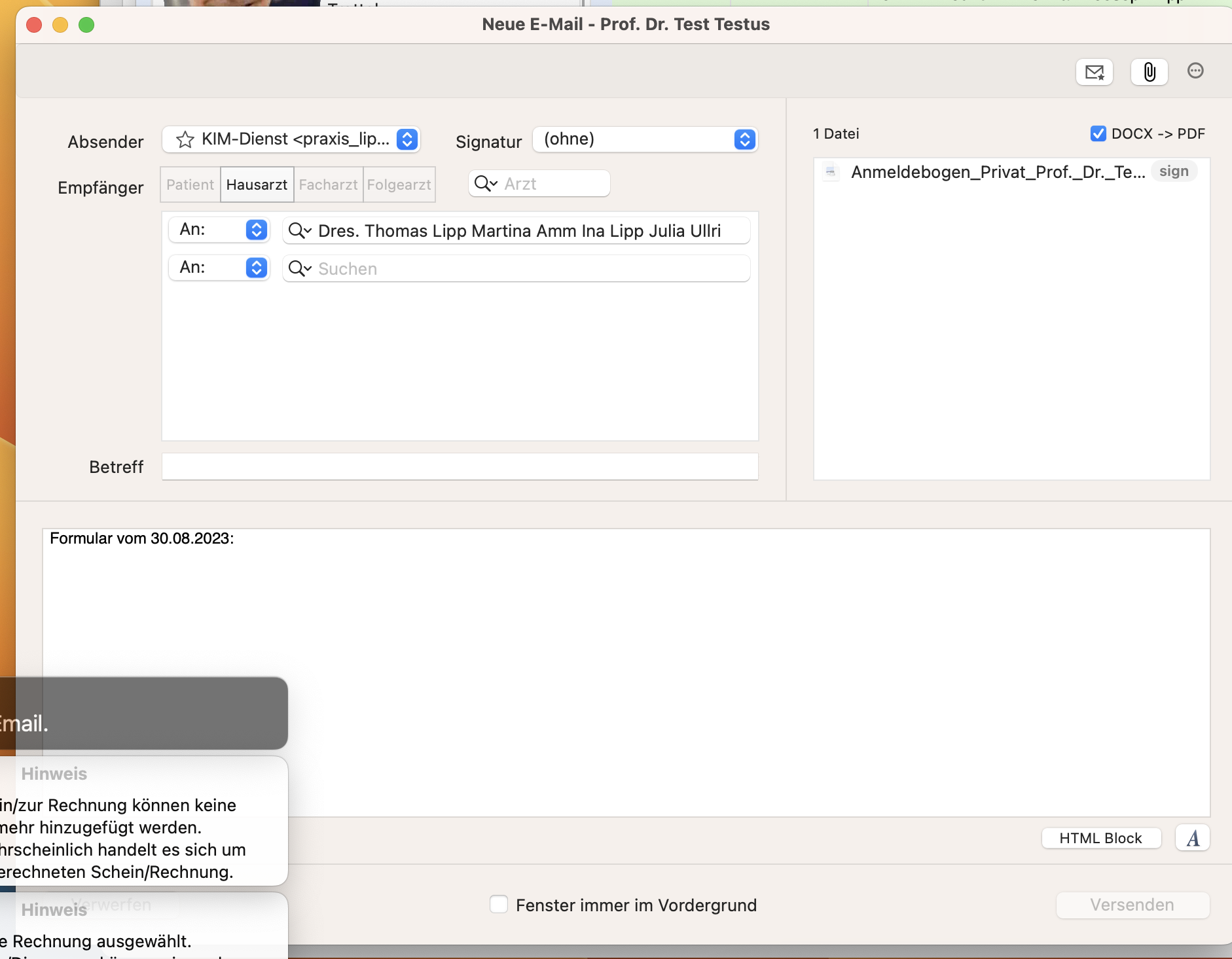

Joseph Lipp
Die eAU-Kim stört ja nicht akut in der sprechstunde.. aber das Wegschicken von einzelenen KIMs (berichte, Infos, Anfragen) per KIMs an Kollegen blockiert nervig den Bildschirm.
Könnte man das nicht auch in einem kleine Infofenster am Rand wie die eAU-Kims verstecken und nur bei nem Fehler ploppt es direkt wieder auf? Sobald ich auf "abschicken" Klick sollte das eMailfenster sich schließen.

Joseph Lipp
Ne das kleine Ding da unten nervt mich nicht... mich nervt das ewige die mail nach dem versenden sichtbar ist (wennauch aktuell im Hintergrund (das scheint neu)... könnte sie nicht erst wieder sichtbar sein wenn was schief geht?
