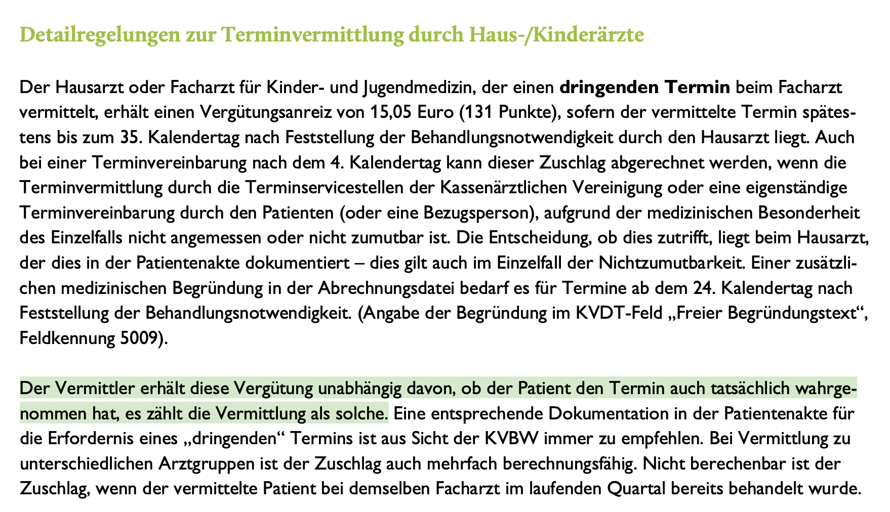

Mal ne ganz" dumme Frage": Was passiert wenn ich als HA einen TVF mache, der Patient den aber nicht wahrnimmt oder der Facharzt es nicht tut?
Katharina Wieder
Die KVBW schreibt hierzu
