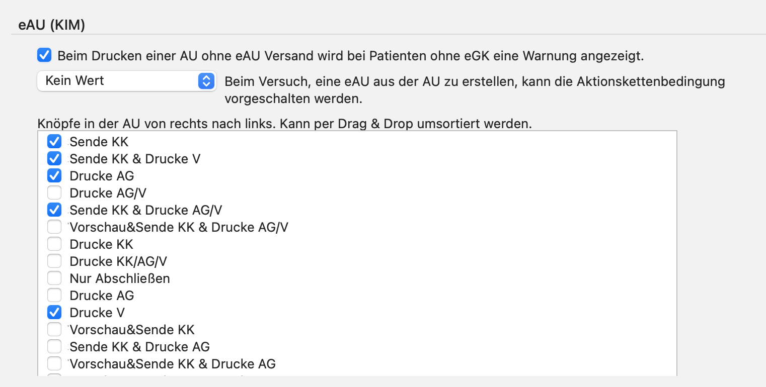

ich versteht immer noch nicht, warum Tomedo nicht zeitnah einen Button führen Druck V bei der eAU einführt. Wir werfen jetzt seit 1 Woche immer das zweite Formular für den Arbeitgeber weg. Kann man das nicht zeitnah anpassen???
VG Hartmut
Friedemann Klemenz
---- aber das gibt es doch?! (Tomedo---Einstellung --- KIM Dienste)

Kurze Frage von mir: Habe ich das richtig verstanden? Den Druck AG etc kann ich mit den Haken unter den o.g. Einstellungen einstellen.
Sobald ich die eAU an die KK sende, wird automatisch der Teil für den Arbeitgeber mit versendet, richtig?
Wir müssen nichts mehr extra senden...? Nur ggf. den Teil für den AG und/oder V ausdrucken wenn wir das wollen...
Marcus Thierfelder
1) In den Einstellungen können Sie sagen welche Knöpfe sie in der AU haben wollen. Was da steht wird dann beim druck auf den Knopf ausgeführt. Die Einstellungen haben wir nur aufgrund des Platzmangels und der Mannigfaltigkeit der Optionen umgesetzt.
2) Diese Frage ob das wirklich passiert kann Ihnen nur die Krankenkasse und der Arbeitgeber geben. Laut Gesetzgeber soll das ab dem 1.1.2023 passieren.
3) Wenn alles so funktioniert wie es sollte, so müssen Sie "nur" auf "sende KK" drücken ... und evtl den Patienten fragen ob er wirklich-wirklich einen Ausdruck will. Dieser Ausdruck ist dann aber nur um ... einen Papierflieger zu bauen oder so.

Unter Einstellung KIM Dienste gibt es bei mir leider nicht die Möglichkeit nur _Drucke V_ einzustellen. bei ist die Auswahlmöglichkeit nach _nur Abschliessen_ zu Ende???
Hat jemand eine Idee?
Andreas Cepin
Haben Sie die aktuellste Programmversion?

Uta Bönisch
Hallo zusammen,
ok, scheint ja einfach zu sein....nur habe ich unter Einstellungen-KIM-Dienste keine eAU😎
Ich habe da nur den eArztbrief. Wir versenden eAUs, daran kann es also auch nicht liegen. Muss ich noch ein Zauberwort sprechen?
Liebe Grüße
Uta
Bernd Wendtland
... einfach heruntersrollen bzw. Fenster langziehen :))
Uta Bönisch
Leider nicht... ich bekomme hier auch kein Scrennschot rein....als unterstes habe ich auch Lokale Datenbank löschen, Aktualisieren und ok....dawzischen ist aber gähnende Leere.
Vielleicht mache ich ja noch was falsch, wir haben gerde erst umgestellt....
Liebe Grüße
Uta
Bernd Wendtland
Tomedo Version v1.120.0.14 ?
Uta Bönisch
v1.119.1.3......da muss ich dann wohl auf ein Update waarten.....haben wir vor einer Woche neu mit tomedo gestartet, hätte gedacht, dass ich dann gleich die neueste Version bekomme....
