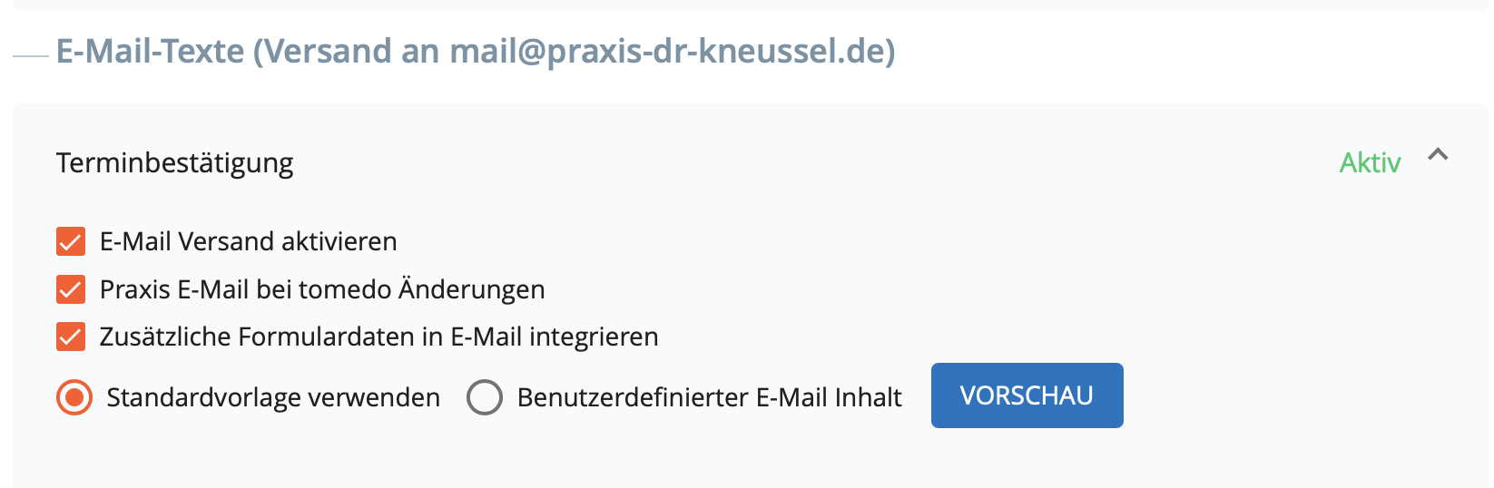

Bei der Terminbuchung eines Patienten haben wir beim OTK1 immer eine Mail auch an die Praxis bekommen. Dies funktioniert bei uns seit der Umstellung auf den OTK2 nicht mehr, obwohl aus meiner Sict alles richtig eingestellt sein sollte...

Soweit wir feststellen können, schlägt der Spam-Schutz auf ihrem SMTP-Server (Cyren) auf solche E-Mails an und verzögert teilweise stark. Warum die dann nicht in Ihrem Postfach landen, können wir nicht sagen. Wir würden Ihnen erstmal empfehlen, in die Logs ihres E-Mail-Servers zu schauen.
