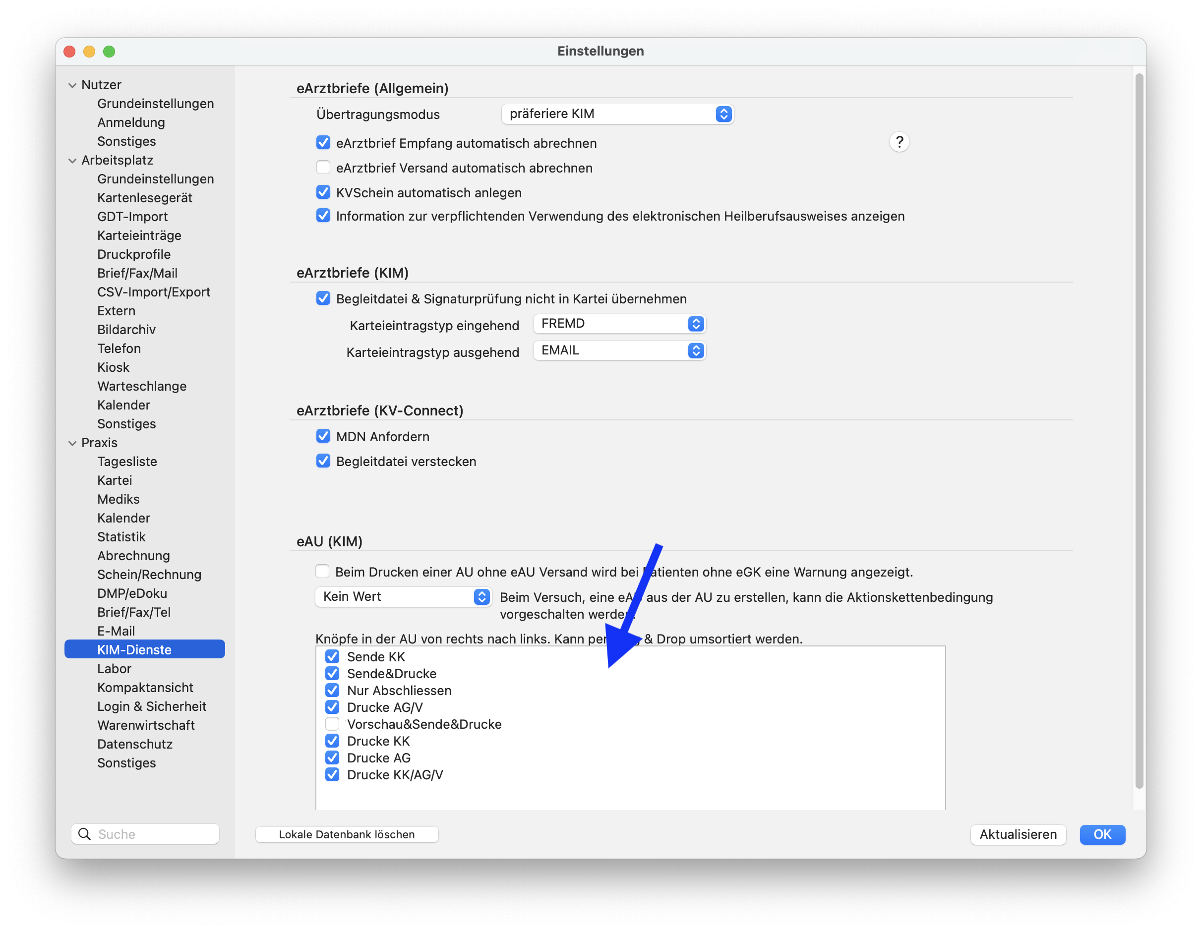

Man kann die Reihenfolge der Buttons allerdings auch festlegen, ich habe allerdings noch nicht ausprobiert, ob das auf die Farbe Einfluss hat; ich war jetzt davon ausgegangen dass immer die beiden Buttons rechts farblich hervorgehoben sind...
Johannes Stößel
Das stimmt. Immer die beiden äußeren Buttons.
Stefan Reschke
Wie und wo kann ich die Reihenfolge festlegen?
Jan Erich
In den Einstellungen unter Praxis--> KIM Dienste, dort per Drag and Drop
Johannes Stößel
Wenn man den Button "Nur Abschließen" benutzt, dann kommt in der eAU Verwaltung "Gedruckt (alt)" als Ergebnis...bitte noch anpassen

Evtl hift Ihnen der Knopf "Nur Abschließen" den Herr Stößel eben erwähnt hat.
Stefan Reschke
Danke, den hab ich nun gefunden. Musste ihn aber erst in den Einstellungen aktivieren .....

Max Hahn
wie kann man den Button "nur abschließen" aktivieren. Da bräuchte ich eine geneue Anleitung,
(Eigentlich hatte ich heute erwartet, dass die neue eAU richtig funktionniert und geänderte Buttons erscheinen.
Jannis Becker
Unter Einstellungen > Praxis > Kim Dienste finde ich nur drei Punkte (eArztbriefe (Allgemein), eArztbriefe (KIM) und eArztbriefe (KV-Connect). Wo kann ich "Nur abschließen" aktivieren?
Katharina Wieder
Sie brauchen mind. die v.1.120.0.7.
Jannis Becker
Alles klar danke. Ich hatte vor 2-3 Tagen ein Update gemacht auf Version 1.119, weil die 1.120 noch nicht für Linux freigeschaltet war.
