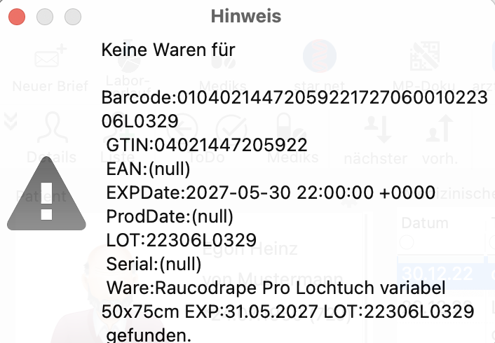

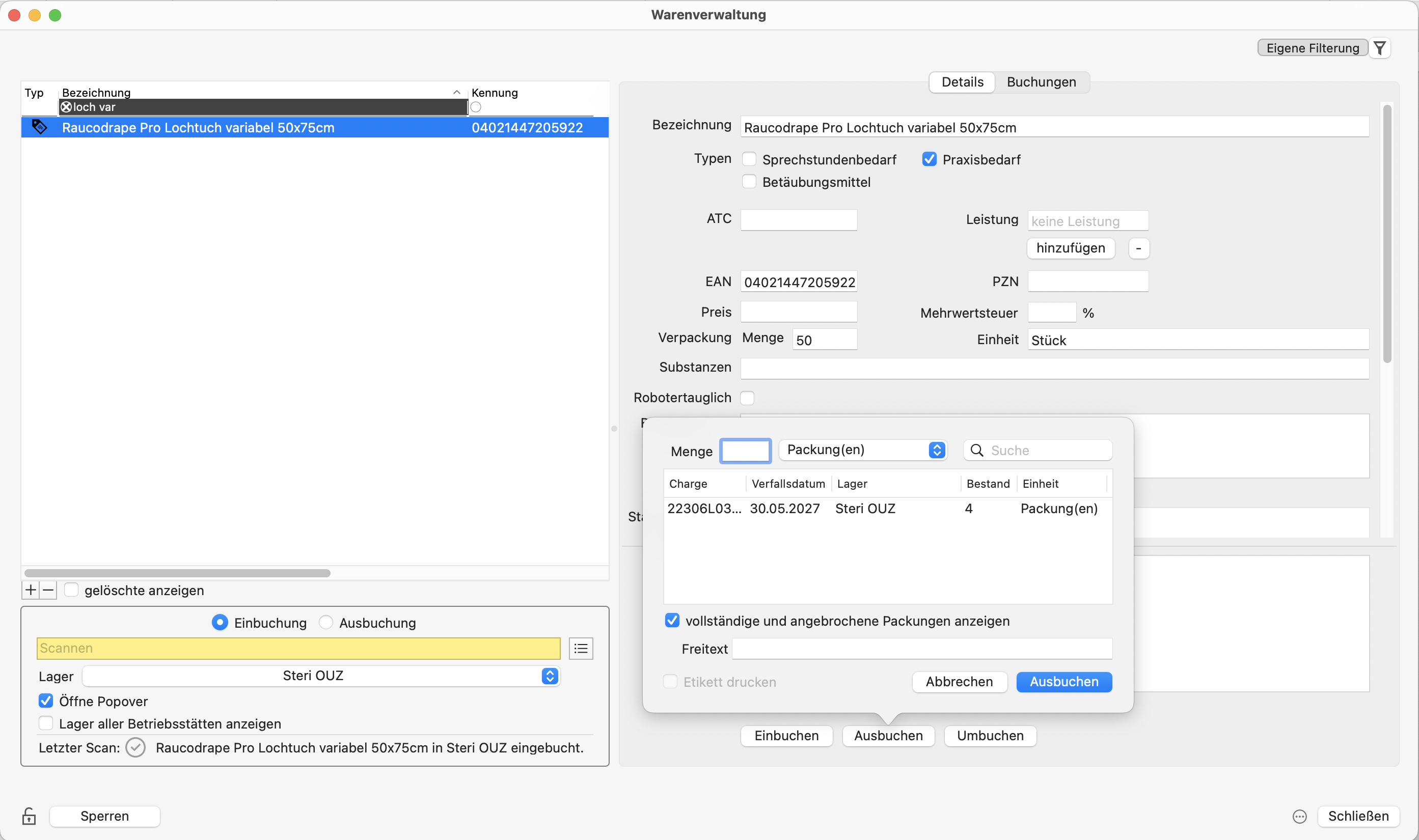

Wenn ich versuche Ware über die Chargendoku auszubuchen, wird diese nicht gefunden, obwohl Ware mit dem Verfallsdatum und Chargennummer vorhanden ist. (siehe Screenshots).
Außerdem ist es so, dass wenn ich versuche Waren über die Warenverwaltung mittels Barcode (UDI) einzubuchen, dies nicht funktioniert. Die Serververbindung wird kurzfristig unterbrochen. Anstatt der UDI muss ich nur die EAN eingeben, danach Verfallsdatum und Chargennummer von Hand im Popover extra. Hier wäre es wünschenswert, dass Chargennummer und Verfallsdatum aus der UDI wie bei der Chargendoku übernommen werden.
