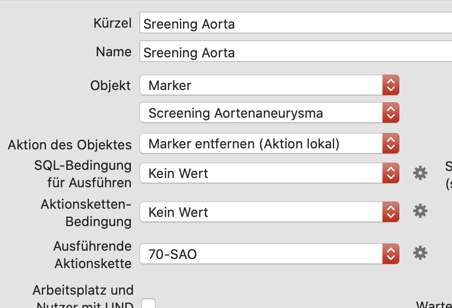

So etwas habe ich über Marker gelöst. Sie können das aber auch über die Früherkennung tun.
Der Marker wird automatisch gesetzt wenn die letzte Untersuchung länger als 12 Monate zurück liegt.
Wenn Sie mit dem Screening immer die Ausschlussdiagnose A74.9 setzen, können Sie die vorhandene Diagnose
mit einem solchen Befehl:
$[x DIA inf _ 365 JJ NNNN NNNN _ U 0]$ enthält nicht A74.9
als Auslöser verwenden um einen Marker für die Chlamydien Diagnostik zu setzen.
Sobald Sie Sie dann den Hakens entfernen, können sie das als weiteren Aktionskettenauslöser definieren, und damit sowohl Diagnostik, Abrechnung und das Setzen der Diagnose auslösen.
Hier am Beispiel Aortenscreening.
Sobald dort der Haken entfernt wird, löst das die Dokumentation der Untersuchung und die Abrechnung aus.
