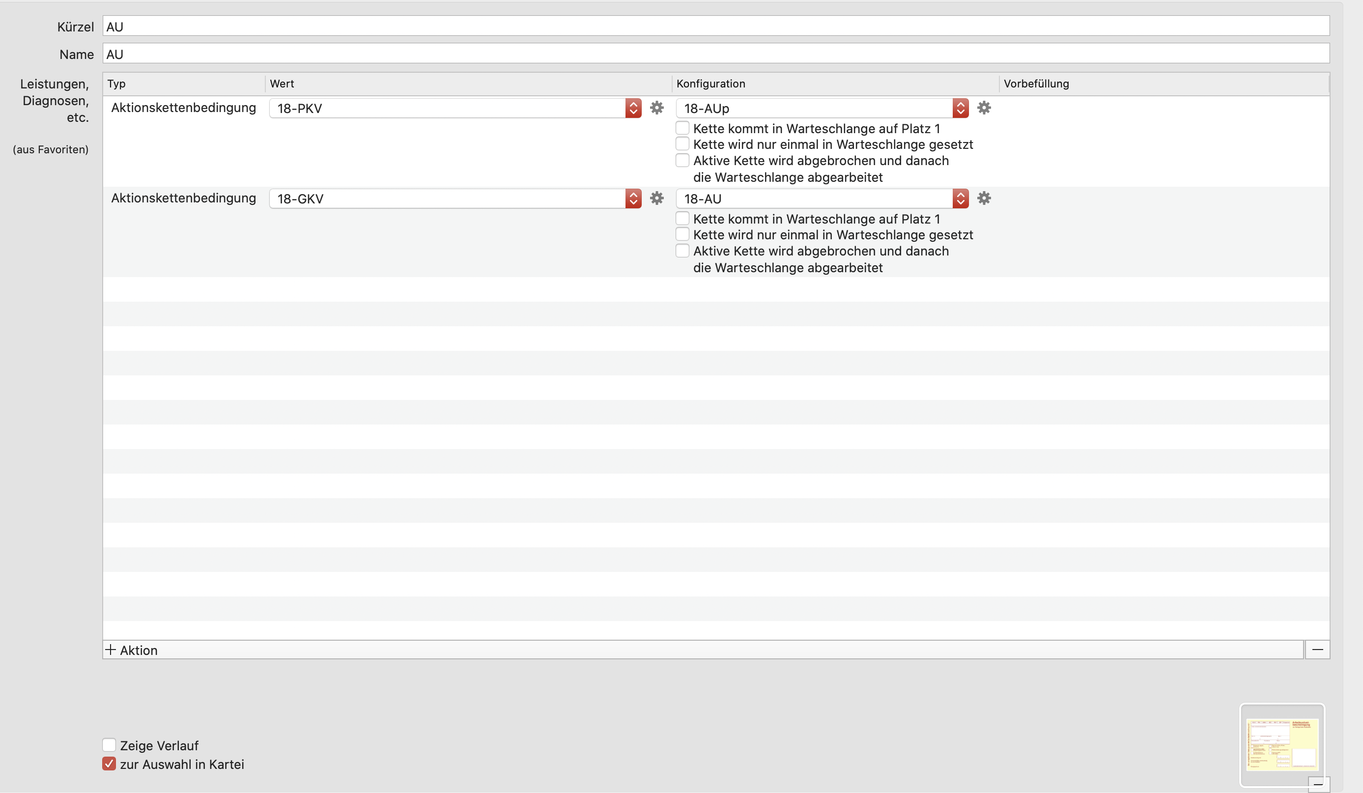

basteln Sie sich doch eine Aktionskette, die zwischen PVK und GKV unterscheidet und dann je nach Erforderniss die richtige AU aufruft.

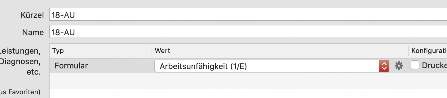

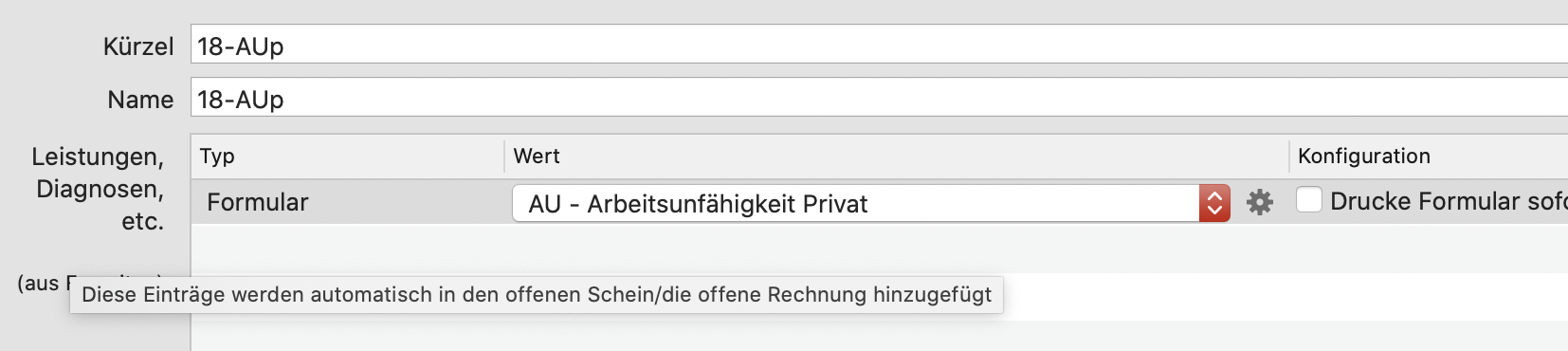

Sie benötigen für jede AU eine Aktion

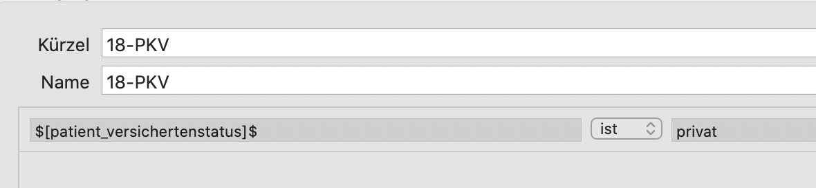

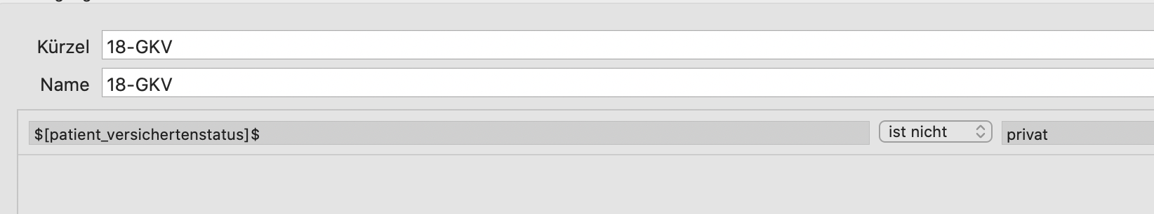

Dann jeweils eine Bedingung
Anschließen fügen Sie beide Aktionen über die Bedingungen in einer Aktionskette zusammen, versehen die mit einem Symbol und lassen die Anzeige in der Kartei zu.
Dann können Sie sich diese Aktionskette in die Menuzeile ablegen. Sie sollten dann das bisherige Icon für den Aufruf der AU daraus entfernen. Anschließend wird je nach Versichertenstatus immer die richtige AU geöffnet.
