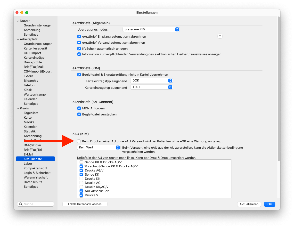

Marcus Thierfelder
Hilft evtl diese Option:
Monika Rother
Leider hilft uns das nicht. Denn wir stellen ja oft mit Absicht bei Patienten, bei denen wir die KVK noch nicht hatten, mit Covid, Atemwegserkrankungen etc die AU aus und lassen eine gesunde Person die KVK reinbringen und geben dann bisher den Teil für den AG mit... Und das entfällt ja nun mit dem Senden an die KK.
Marcus Thierfelder
Dann verstehe ich nicht wozu Sie das ganze wollen. Der Patient muss nicht vor Ort sein oder eine eGK stecken für eine eAU. Das ganze geht auch via Ersatzverfahren. Sie haben keine Handhabe mehr das der Patient nochmal die eGK bringt ... ausser Sie versenden die AU nicht, dann können Sie aber auch warten bis der Patient mit der eGK kommt und dann die AU versenden.

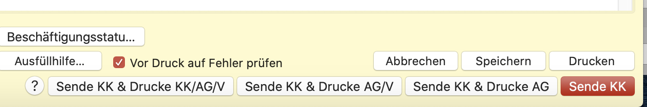

Christian Klaproth
Das ist ein guter Tipp, habe es gleich umgesetzt und bin mit dem Ergebnis zufrieden.
Eigentlich braucht man nur diese Auswahl. Ausreichend ist eigentlich nur noch der rechte Button.
