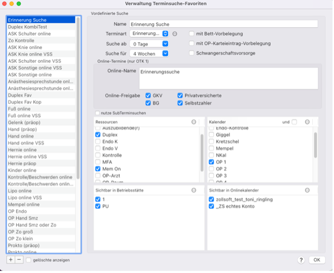

Die Hauptsächliche Änderung in den Terminsuchen besteht darin, dass die nötigen Funktionalitäten (Ressourcenarten im früheren Sinn) nicht mehr durch die Terminsuche, sondern die Terminart bestimmt werden. Wenn man vorher also eine Suche über die Kalender (oder-Verknüpft) MFA A und Arzt A mit den Ressourcen MFA und Arzt getätigt hat, um gleichzeitig die MFA und den Arzt für den Termin bereit zu haben, der würde nun weiterhin über die beiden Kalender suchen, aber in seiner Terminart entsprechend MFA und Arzt als Anforderungen einstellen.
Beispiel Anforderung: Für die Terminart „Check-Up“ benötige ich sowohl 1 MFA als auch 1 Arzt.
Dies ist insbesondere dann relevant, wenn man eine beliebige MFA und einen beliebigen Arzt haben will. Bisher erforderte dies Subterminsuchen, kann jedoch nun einfach darüber gelöst werden, dass alle MFA-Kalender und alle Arzt-Kalender ausgewählt werden, aber die Terminart nur eine MFA und einen Arzt braucht.

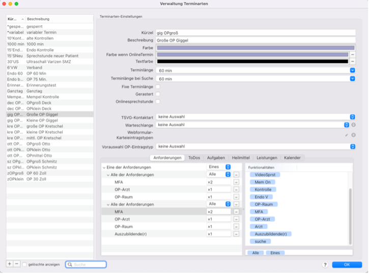

Die Konfiguration der nötigen Anforderungen findet entsprechend im Terminarten-Verwaltungsfenster statt:
Altes Modell
Neues Modell
Hier, als Beispiel, mit einer Terminart, welche 2 MFAs, einen OP-Arzt und einen OP-Raum braucht und zusätzlich auch noch eine MFA in der Ausbildung zulässt.
Die Anforderungen bauen sich entsprechend aus zwei Arten von Einträgen zusammen. Es gibt die Funktionalitätseinträge, welche eine konkrete Funktionalität samt ihrer Anzahl angeben (2 MFA’s, 1 OP-Arzt und 1 OP-Raum), und die Blockeinträge, welche untergeordnete Einträge haben und welche jeweils aussagen, dass entweder alle diese Einträge gegeben sein müssen oder nur einer. (2 MFA’s, 1 OP-Arzt und 1 OP-Raum müssen erfüllt sein. Es kann 1 MFA in Ausbildung teilnehmen ODER keine)
Die simpelste Konfiguration für mehrere beliebige Zusammenstellungen an möglichen Anforderungen ist in diesem Fall zum Beispiel, einen „Eine der Anforderungen“-Block zu verwenden und diesen für jeden Anforderungssatz mit einem „Alle der Anforderungen“-Block zu füllen.
Ein Nebeneffekt von dieser Umstellung ist, dass die Einzelsuchen im Terminsuchefenster keine Ressource mehr zur Auswahl haben, sondern anhand der ausgewählten Terminart automatisch die Anforderungen bestimmen. Hierdurch sind entsprechend auch komplizierte Suchen ohne definierte Terminsuche möglich.

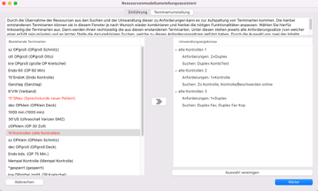

Um die Umstellung auf das neue Terminsuchemodell zu erleichtern, wurde ein Migrationsassistent erstellt. Dieser soll Ihnen helfen, Ihre Terminsuchen möglichst unverändert zu lassen, jedoch ist es hierfür nötig, Ihre Terminarten entsprechend anzupassen. Wenn man vorher zwei verschiedene Suchen für die gleiche Terminart hatte, welche aber verschiedene Ressourcen brauchten, so ist es nicht möglich deren Ressourcenanforderungen in die Anforderungen der Terminart zu übertragen. Die beiden Suchen würden sich fundamental ändern, da sie nun die Anforderungen der jeweils anderen Suche akzeptieren würden. Entsprechend müssen in solchen Fällen die Terminarten aufgespalten werden, sodass Sie möglicherweise im Anschluss eine Suche pro Terminart haben.
Dargestellt wird das auf diese Art und Weise im Migrationsassistenten:
Linksseitig im Migrationsassistenten sehen Sie ihre bestehenden Terminarten - die rot gekennzeichneten besitzen Terminsuchen mit verschiedenen Ressourcenanforderungen und wurden entsprechend vom Assistenten aufgespalten. Durch die Öffnung dieser können Sie entsprechend die Details der Aufspaltung betrachten. An dieser Stelle ist es auch möglich, die Terminart nicht so weit aufzuspalten, wie es unser Assistent vorschlägt, indem man die Ergebnisse wieder vereinigt - hierdurch ändern sich jedoch möglicherweise die Ergebnisse Ihrer Suchen.
Es muss angemerkt werden, dass das neue Modell den Fall nicht unterstützt, dass man über Subterminsuchen entscheidet, aus welchen Kalendern bzw. in welchen Zeiträumen bestimmte Ressourcen genommen werden dürfen, da die nötigen Ressourcen durch die Terminart der Obersuche bestimmt werden und entsprechend nicht in den Subterminsuchen angepasst werden können. Ausbesserungs- und Erweiterungsmöglichkeiten für diese Fälle sind in Planung, jedoch bisher noch nicht konkret genug, um weitere Aussagen darüber zu treffen.
Subterminsuchen als solches werden jedoch weiterhin unterstützt.
