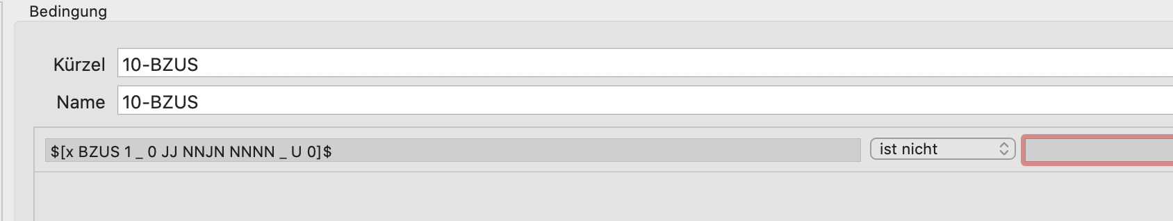

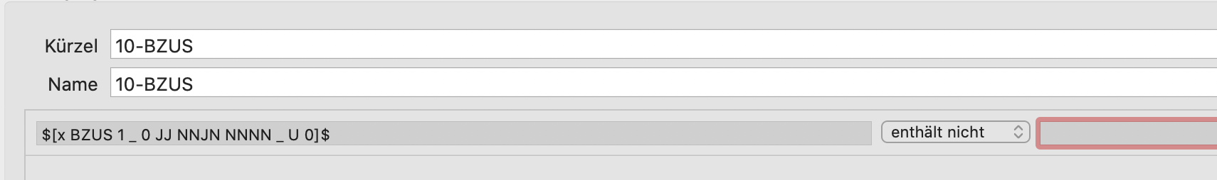

Ich habe eine Denkblockade. Zwei sich ähnelnde Aktionskettenbedingungen - wenn der Karteieintrag nicht leer ist bzw. wenn es keinen Inhalt hat - müssten eigentlich das gleiche Ergebnis liefern, wenn der Karteieintrag vom heutigen Tag leer ist bzw. keinen Inhalt hat.
Dennoch liefern beide Bedingungen völlig unterschiedliche Ergebnisse.
Variante 2 öffnet immer den letzten angelegten Karteieintrag. Variante 1 nur den am gleichen Tag angelegten, obwohl das x-Kommando, welches die Einträge filtert, identisch ist.
Vielleicht hat jemand im Forum eine Erklärung dafür.
Das Ganze habe ich nur durch Zufall entdeckt, löst folgendes Problem, gezielt den letzten und zwar auch älteren Karteieintrag zu öffnen. So könnte man mittels einer Befehlsschaltfläche aus einem CKE beliebige alte Karteieinträge gezielt aufrufen, ohne diese in der Kartei suchen zu müssen.

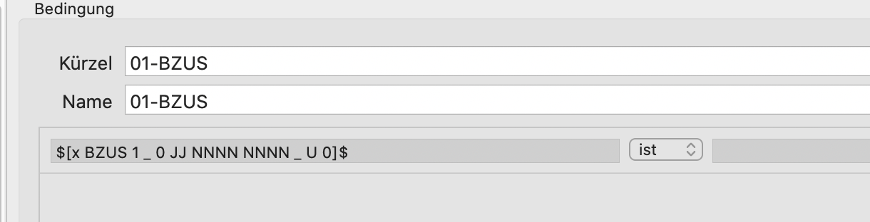

Um bereits am selben Tag angelegte Karteieinträge zu überarbeiten, rufe ich diese mittels einer entsprechend formulierten Bedingung mit dem Befehl „Karteieintrag öffnen“ auf.

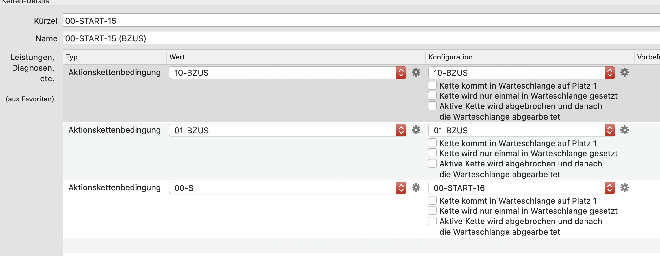

Das klappt hervorragend. Im hier angeführten Beispiel (Variante 1) wird der Karteieintrag BZUS geöffnet, falls er bereits am gleichen Tag angelegt ist. Andernfalls soll er neu angelegt werden. Dafür habe ich in der gleichen Aktionskette die Bedingung entsprechend geändert
und führe damit den Befehl „Karteieintrag anlegen“ mit der Aktionskette "1-BZUS" aus.
Damit habe ich die Möglichkeit geschaffen, bereits am gleichen Tag erzeugte Karteieinträge zu ergänzen, bzw. wenn noch nicht vorhanden, diesen zu erstellen. Nachdem diese Schritte abgearbeitet sind wird wie hier im Beispiel die nächste Aktionskette 00-Start 16 gestartet.
