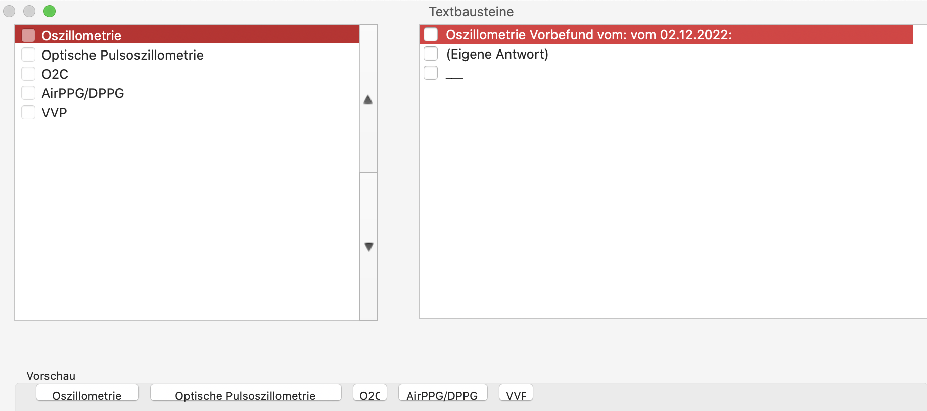

Sobald entsprechende Karteieinträge (OSZ, OPO, O2C, AirPPG, VVP) vorhanden sind erhält man folgende Auswahlmöglichkeiten.
Ich habe sämtliche im Textbaustein genannten CustomKarteieinträge einmal angelegt. Sobald ich dann jeweils einen der zur Auswahl gestellten Karteieintrag zur Übernahme auswähle, wird der entsprechende Textbaustein, der aus dem zusammengesetzten Textfeld des jeweiligen CKE entstammt, übertragen.

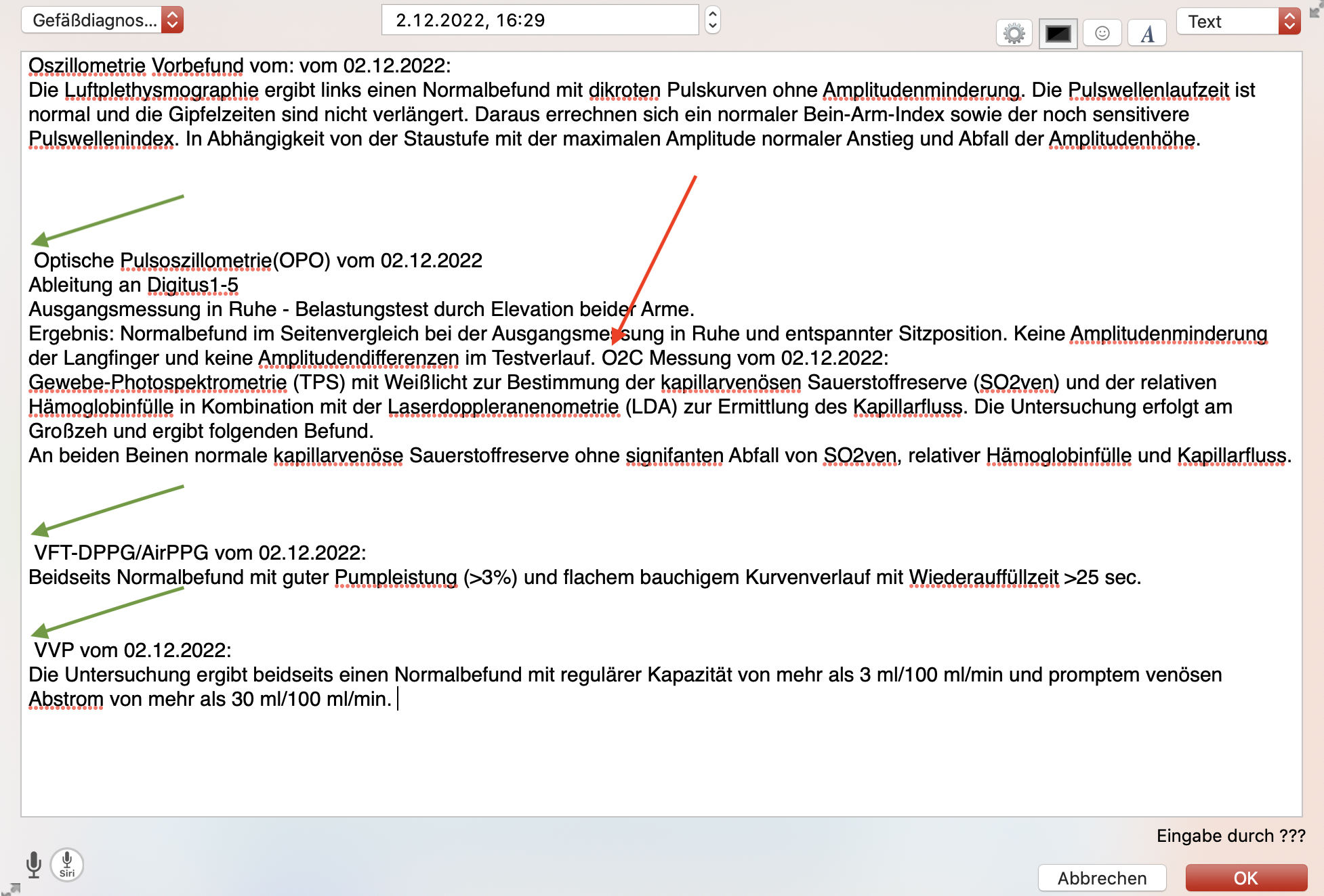

So sieht dann der erzeugte editierbare Karteieintrag für meine technischen Gefunde aus.
Hier tritt jedoch ein merkwürdiges Verhalten auf.
Alle Texteinträge werden durch mehrere Zeilenumbrüche voneinander getrennt, bis auf den Eintrag der jeweils nach OPO kommt, in diesem Fall ist das der Eintrag für O2C Untersuchung (Roter Pfeil). Dessen Text steht nur durch einen Blank getrennt direkt hinter dem Eintrag für OPO.
Merkwürdig ist auch, dass bis auf den ersten Textbaustein, jeder nächste erzeugte Textbaustein mit einem Blank beginnt (grüner Pfeil).
Ich kann mir das nicht erklären. Ich hätte das gern einheitlich gelöst, indem jeder Textbaustein vom anderen durch 2 Zeilenumbrüche getrennt und kein Blank vorangestellt ist. Das bereitet jedes Mal unnötige Klickerei und Verschieberei bei der finalen Überarbeitung des editierten Karteieintrags.
