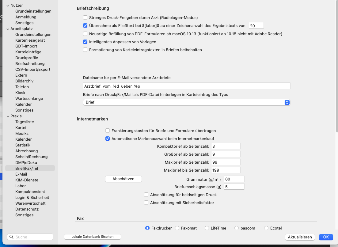

kann es sein, dass in Tomedo die Seitenzahlen für den Kompaktbrief bei der "automatischen Markenauswahl" falsch geschätzt werden? Der Kompaktbrief wiegt laut der Deutschen Post zwischen 20 und 50g.
Wenn man nun die Größe eines DIN A4 Blattes (29,7x21cm) nimmt, so erhält man pro Seite 0,06237m2.
Somit kommt man für 2 Seiten bei 80g/m2 auf 0,06237x2x80 = 9,9792g.
Passend dazu haben wir ab der 4. Seite bislang 1,00Euro Porto auf die Briefe geklebt.
Auch gerade nochmal nachgewogen: 3 Blätter + Briefumschlag ergeben exakt 20g.
Entweder habe ich einen Denkfehler oder es stimmt etwas an der hintelgten Formel nicht.
