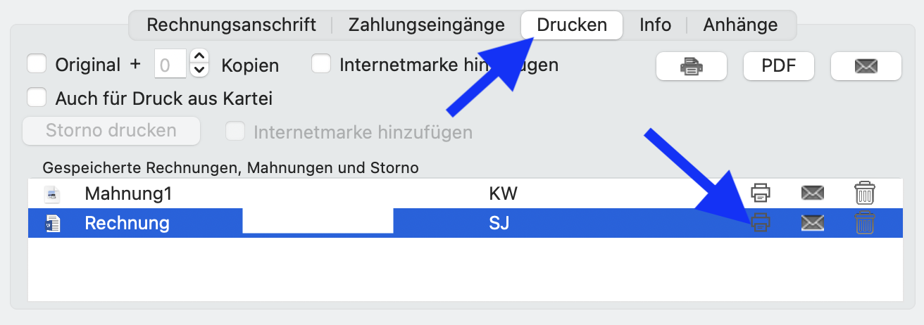

Katharina Wieder
Eine Rechnung erneut ausdrucken kann man in den Rechnungsdetails beim Reiter Drucken und dann auf das Druckicon.
Thorsten Kühner
Das habe ich versucht, bei einseitigen Rechnungen landet diese dann aber mangels Duplex-Druck immer auf der Rückseite des Logo-Briefpapiers...
Katharina Wieder
Ah, ich hab nicht konzentriert gelesen und dachte in eine ganz andere Richtung.

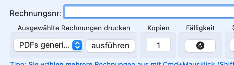

Der einzige Nachteil: Privatpatienten wünschen sich noch immer 2 Ausdrucke der Rechnung, um diese an die Versicherung weitergeben zu können. Dies hatten wir schon einmal beim Support angefragt. Ideal wäre, wenn beim PDF generieren die Rechnung in einer PDF Datei entweder 2 x hintereinander in einer Datei herauskommt oder beim Export die Rechnung 2 x exportiert wird. Das Rechenzentrum kann die Rechnungen an gleiche Empfänger (Erkennung durch Pat.ID) wiederum zu einem Brief auch automatisch zusammenführen.
Das entsprechende Feld mit "Kopie" beim Privatrechnungsfenster kreiert nur leider eine PDF Datei:
