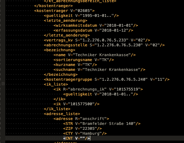

Die Adresse ist so in der Kostenträger-Stammdatei enthalten die wir von der KBV zur Verfügung gestellt bekommen.
Eine manuelle Änderungmöglichkeit für Sie an der Stelle wäre auch nicht sehr hilfreich, da diese mit dem nächsten Einlesen der Kostenträger-Stammdatei (spätestens zum nächsten Quartalswechsel) wieder verloren ginge.
Auf welchem Formular wird denn die Krankenkasse-Adresse genutzt? Im Standardformularen (Überweisung, AU) kommt die Adresse ja gar nicht vor. Haben Sie einen Kontakt der TK, mit dem wir das weitere Vorgehen besprechen können. Wenn die TK keine Post and die Bramfelder Strasse möchte, dann sollte die TK die KBV informieren, dass diese Angabe aus der Kostenträgerstammdatei entfernt wird. Wir würden dies bei entsprechendem Ansprechpartner so an die TK kommunizieren.
