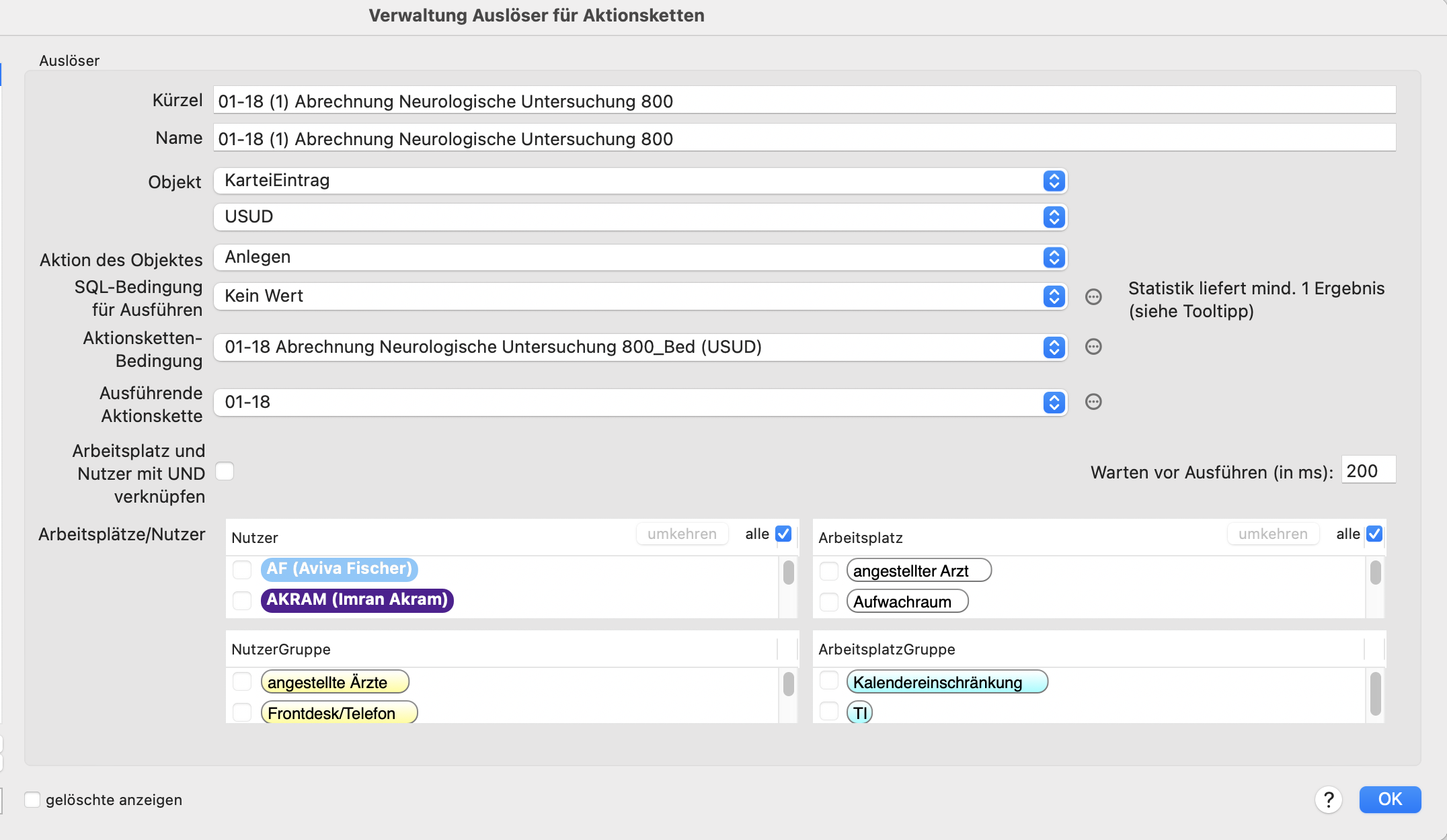

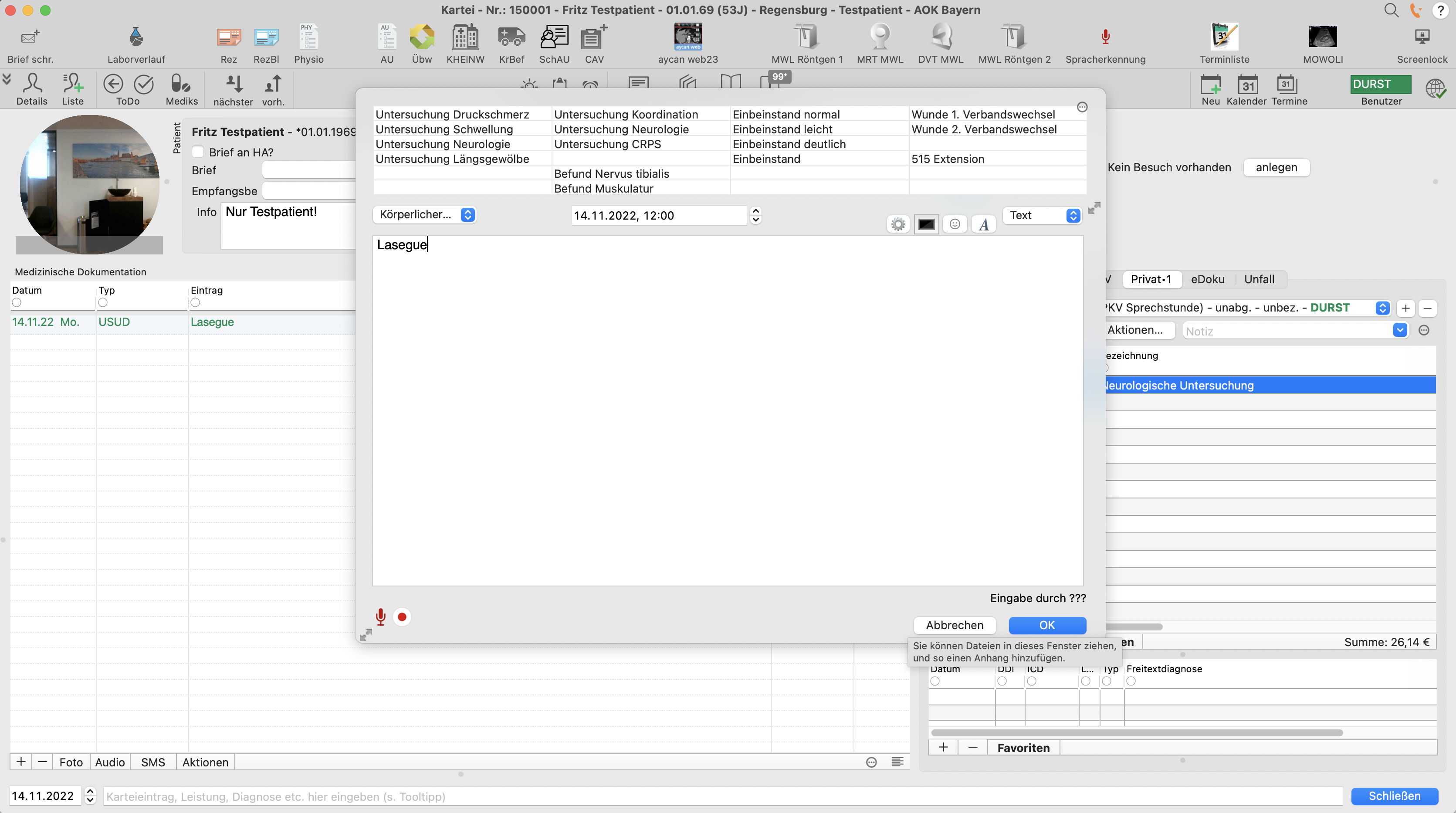

Ich habe (mit Unterstützung) eine Aktionskette konfiguriert, die mir die GOÄ 800 abrechnet, sobald mein Untersuchungsbefund (Karteieintrag = USUD) bestimmte Triggerwörter aufweist, z.B. «Lasegue». Es soll also die GOÄ 800 abrechnen, sobald das Wort «Lasegue» im Karteieintrag USUD auftaucht.

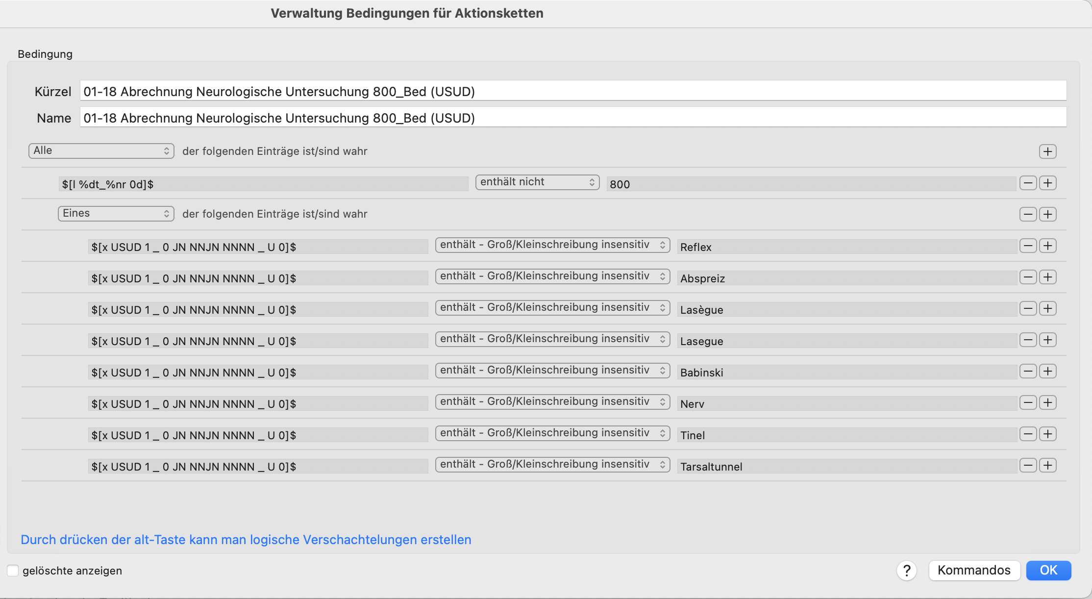

Nun soll es das aber nur tun, wenn nicht schon einen 800 drin steht. Das dachte ich wird mit einer Formel auch erreicht. Wird es aber nicht, es rechnet trotzdem doppelt ab.
Was habe ich falsch gemacht?

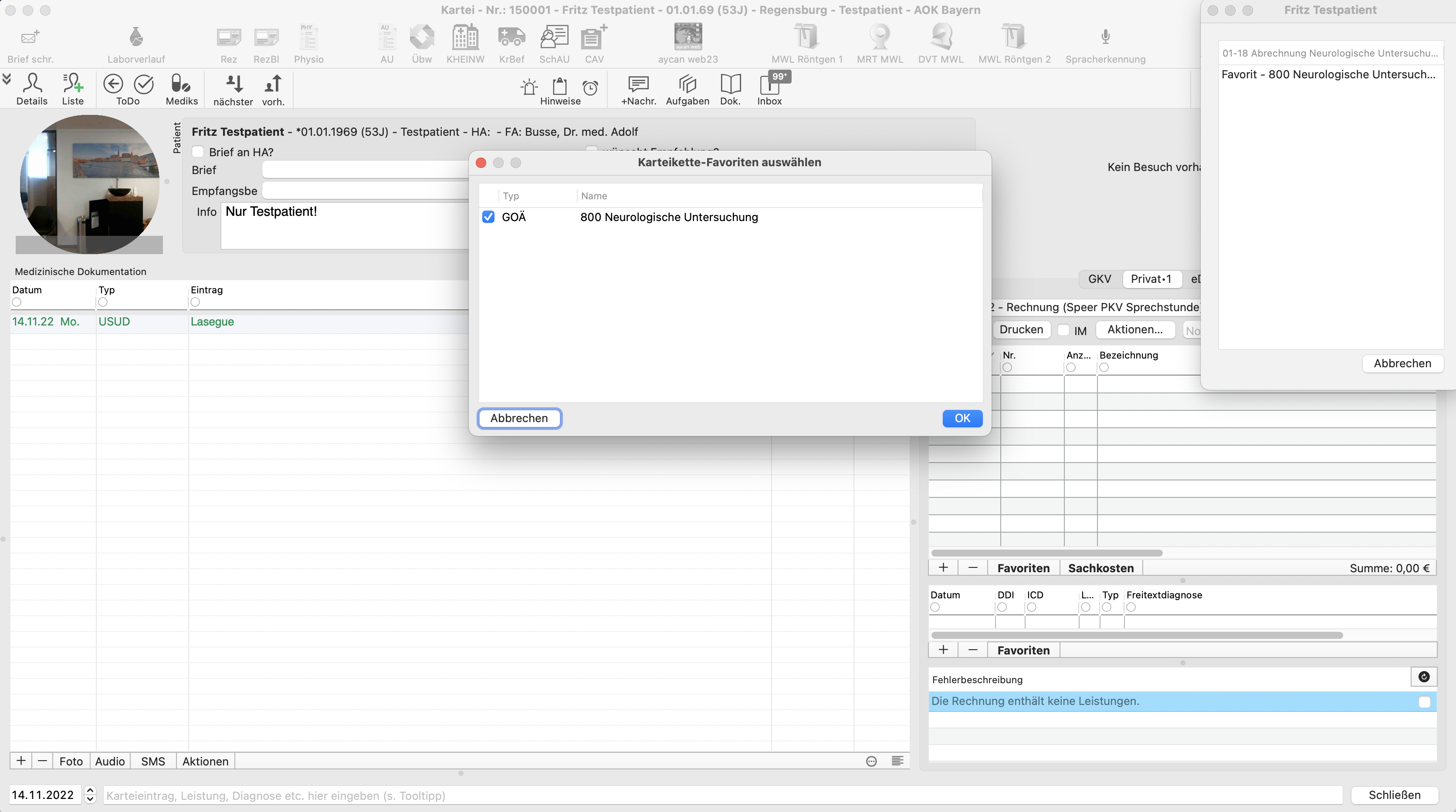

Hier gebe ich zum ersten mal im Karteieintrag USUD das Wort «Lasegue» ein:

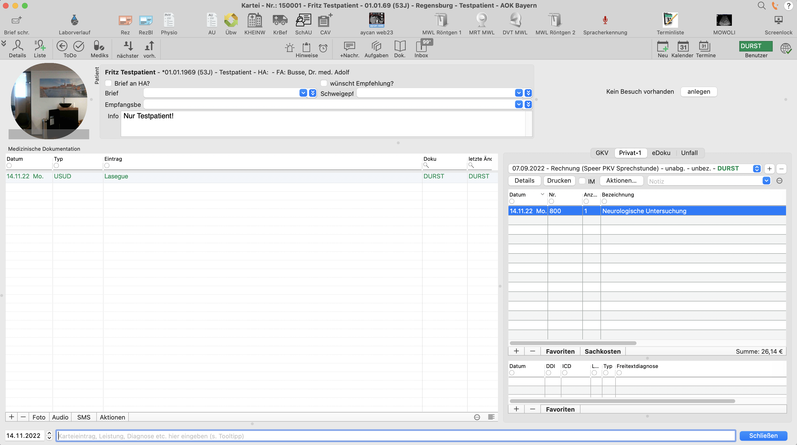

Dann steht zum ersten mal die GOÄ 800 drin:

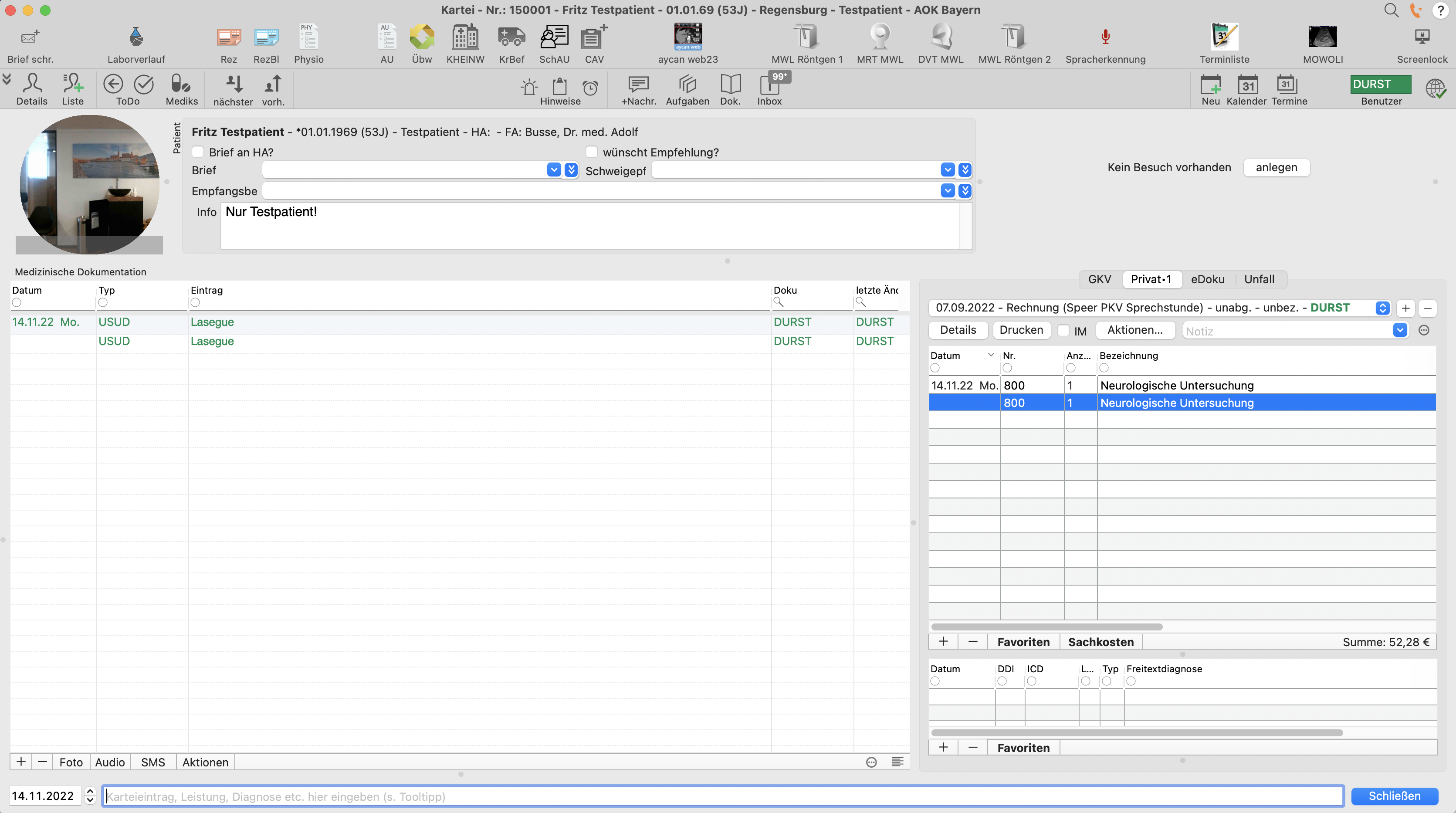

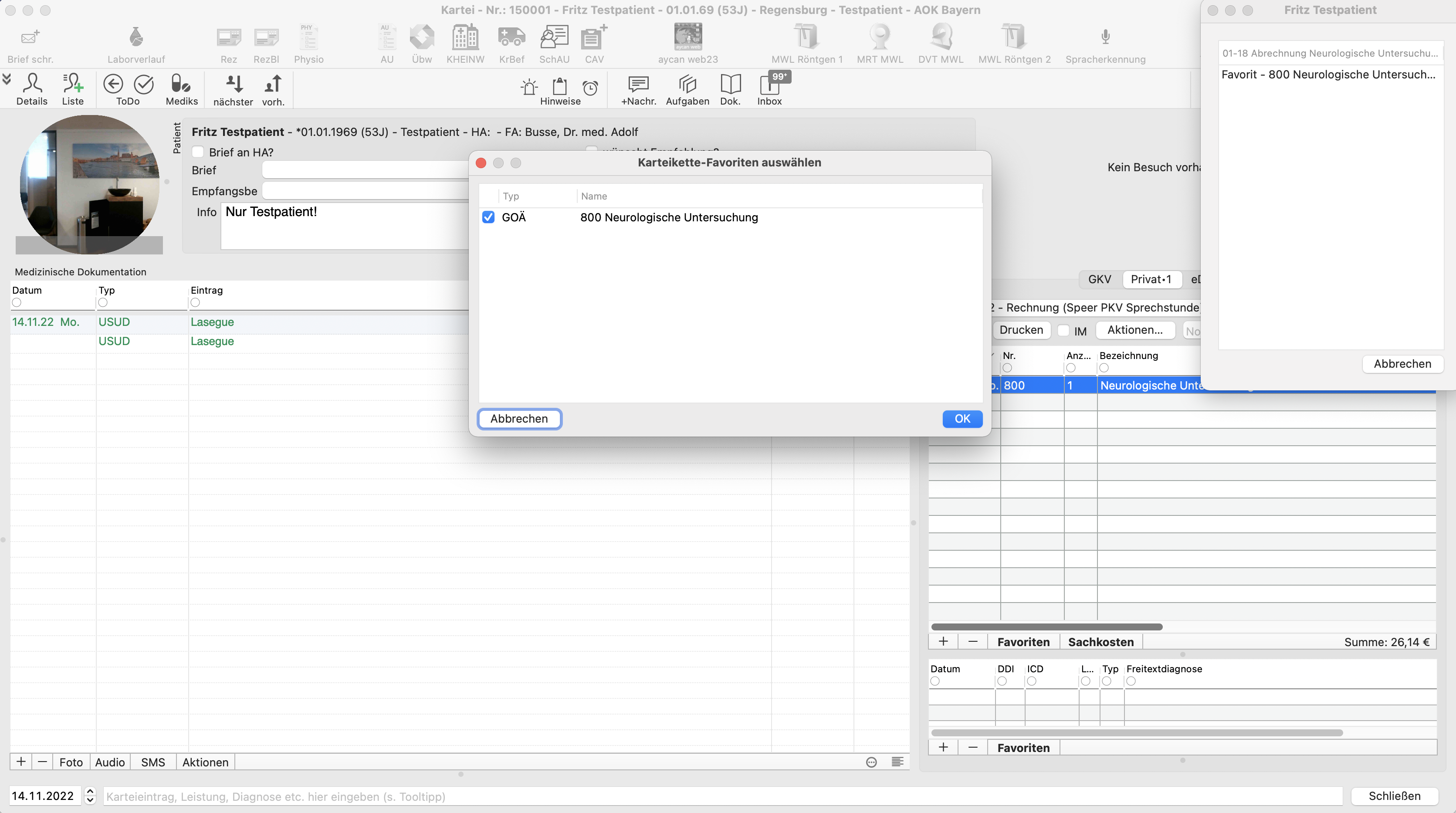

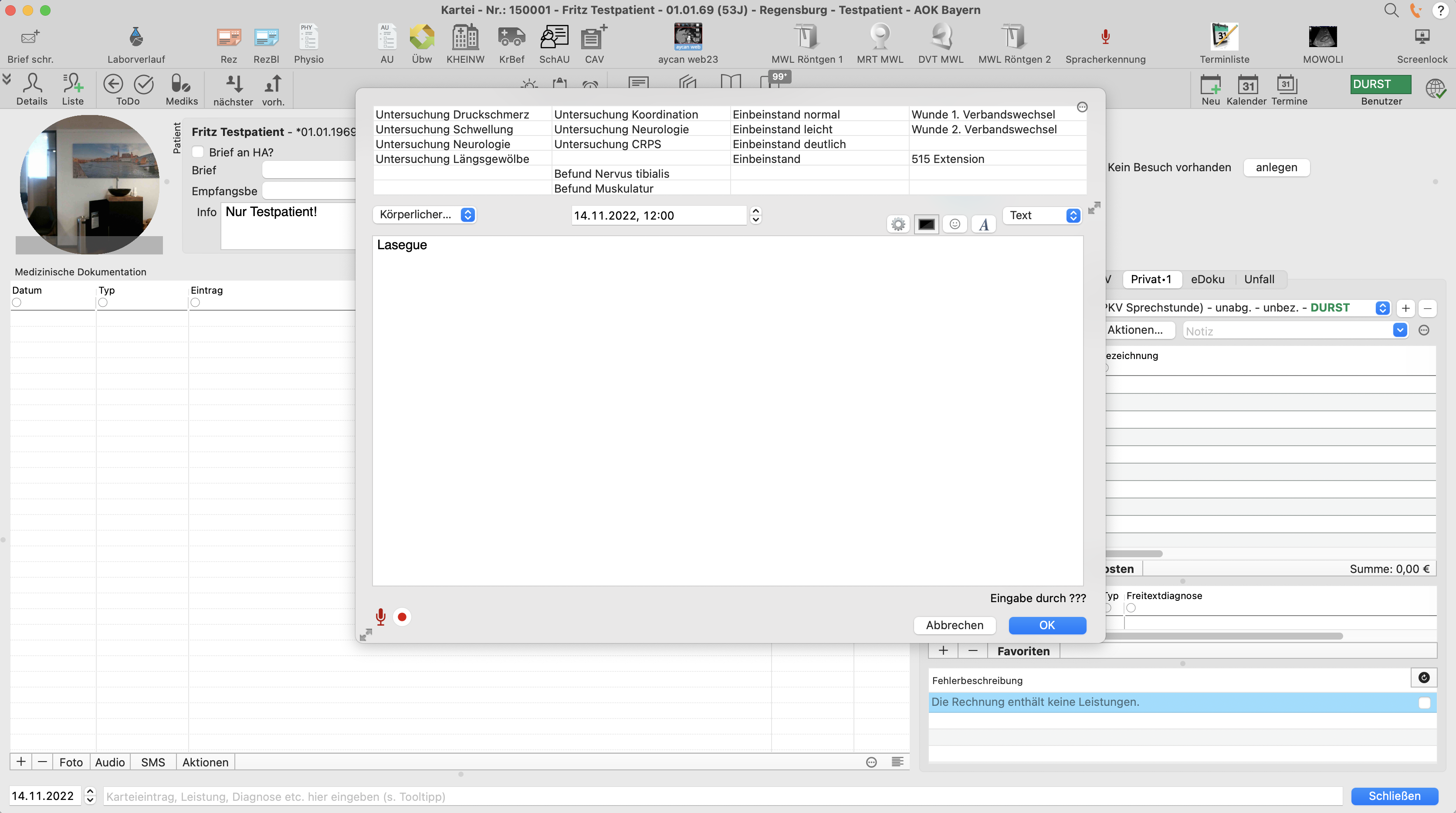

Dann gebe ich zum zweiten mal das Wort «Lasegue» bei USUD ein (die GOÄ 800 steht noch/schon drin!):
Dann rechnet es ein zweites mal die GOÄ 800 ab (was es aber NICHT soll!):

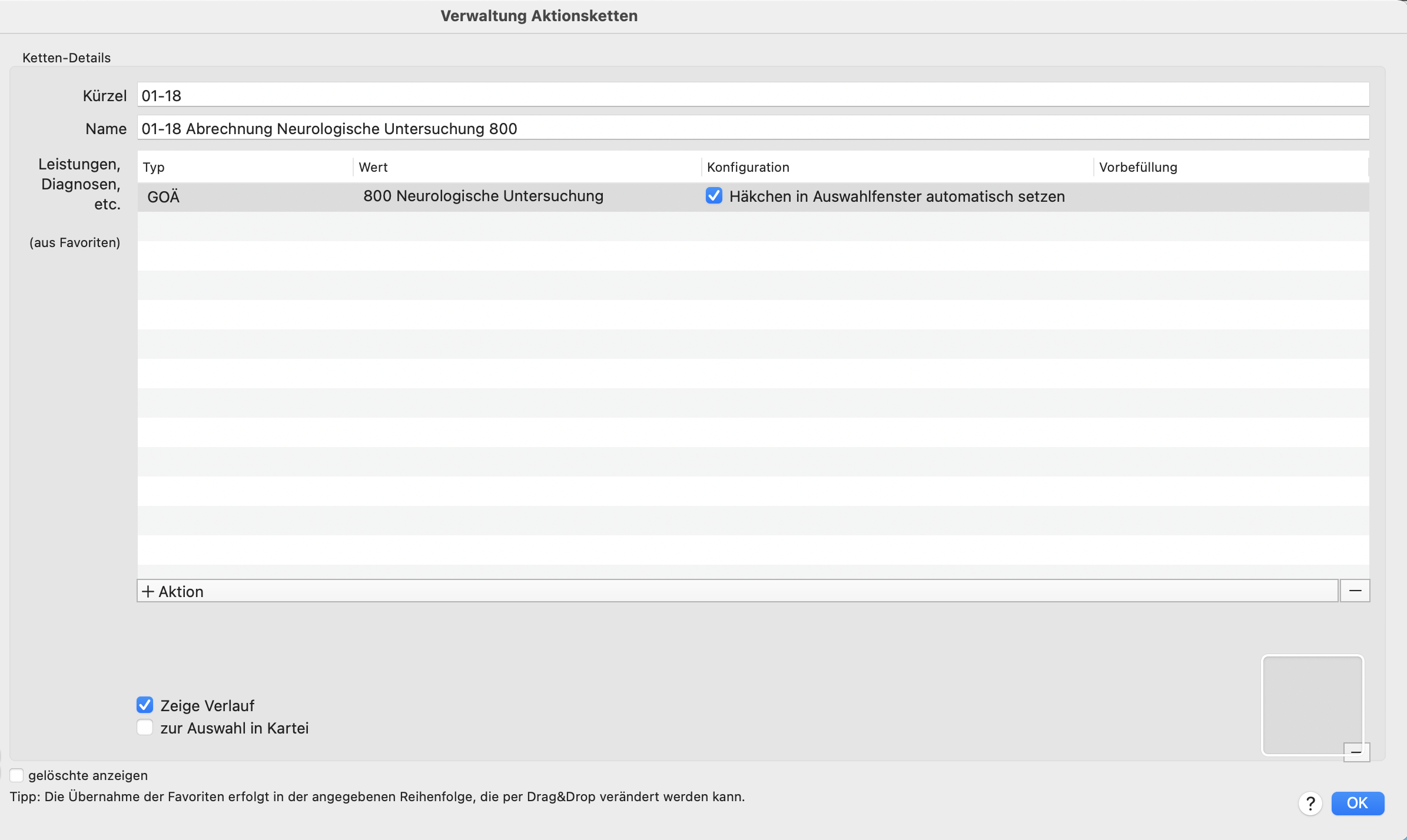

Das ist die Konfiguration:
Was mache ich falsch ...?
