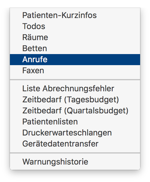

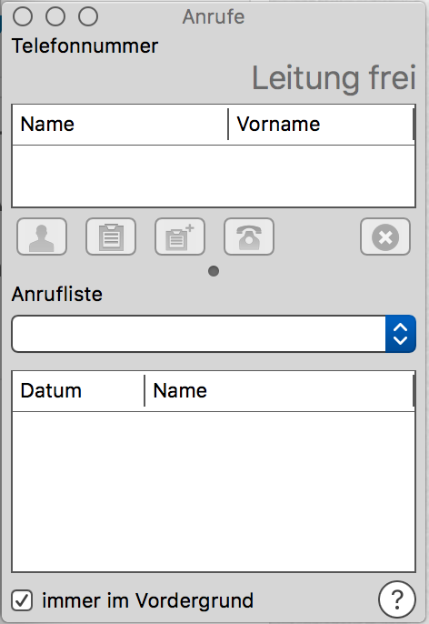

Ich habe mir das Problem heute in der Praxis angesehen. Das Öffnen der Kartei hat funktioniert, nachdem das Anruf-Panel (Tagesliste -> Panel -> Anrufe) eingeblendet wurde. Hier gab es eine Änderung in tomedo - früher wurden immer alle Panel geladen (d.h. mit Funktion versehen), auch wenn diese gar nicht angezeigt wurden. Um die Geschwindigkeit von tomedo zu verbessern, haben wir dieses Verhalten geändert - Panels werden jetzt nur noch geladen, wenn diese auch tatsächlich angezeigt werden sollen. Da das Anrufpanel die Funktionen zur Kommunikation mit der Telefonanlage übernimmt, muss es angeschaltet sein, damit diese ausgeführt werden.
