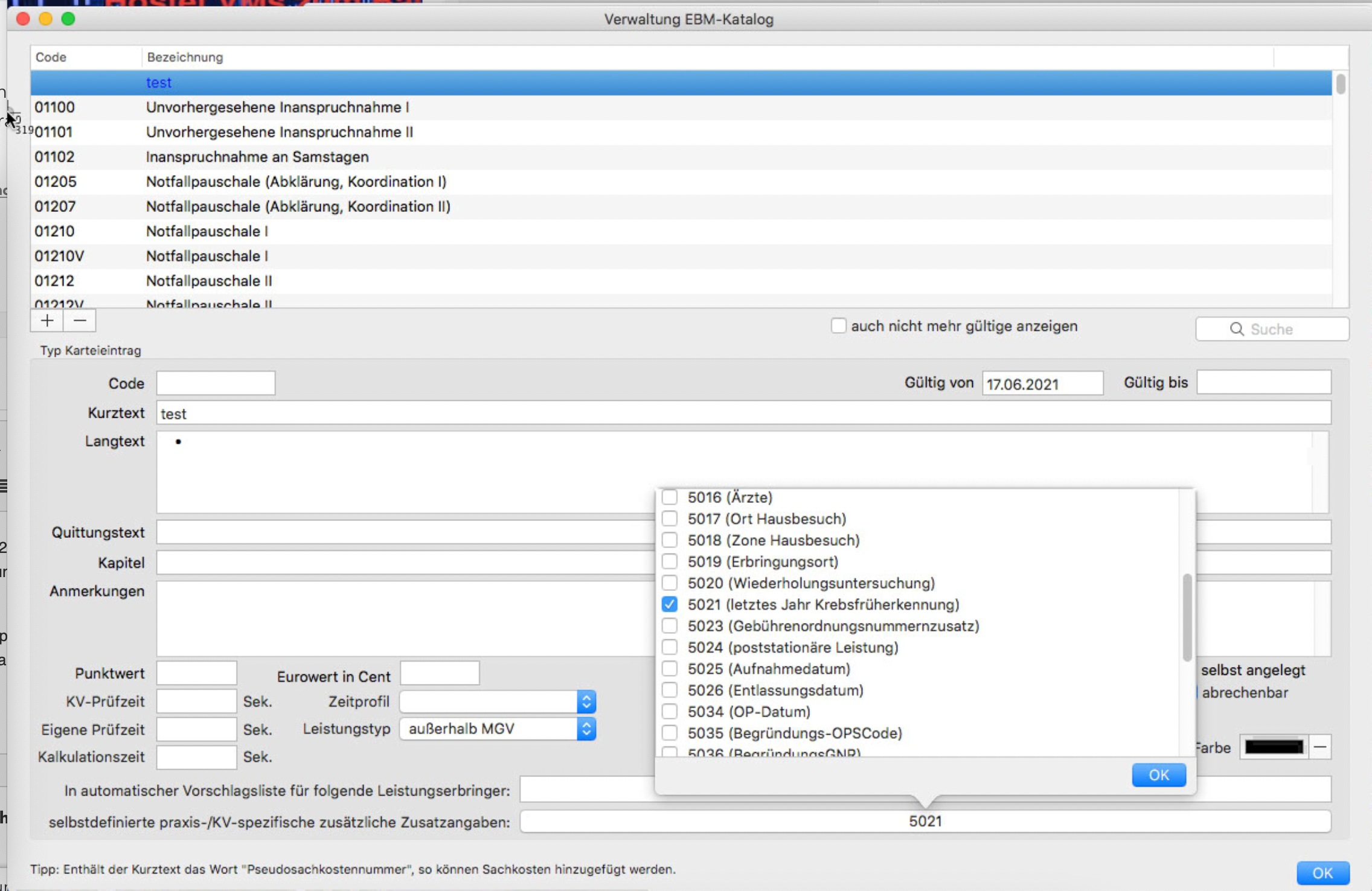

Ich konnte hier keine Änderung im EBM-Katalog Q4-2022 der KV Schlewig-Holstein im Vergleich zu Q4-2021 oder Q3-2022 feststellen. Auch in diesen alten Katalogen ist die Angaben 'Datum der letzten Untersuchung' NICHT als verpflichtend markiert. Die Abfrage hätte also schon längere Zeit nicht mehr kommen sollen.
Wenn bisher die Nachfrage kam, könnte es an einer praxisspezifischen Konfiguration gelegen haben (die allerdings auch nicht einfach so gelöscht werden sollte, das hätte dann schon jemand in der Praxis aktiv machen müssen).
