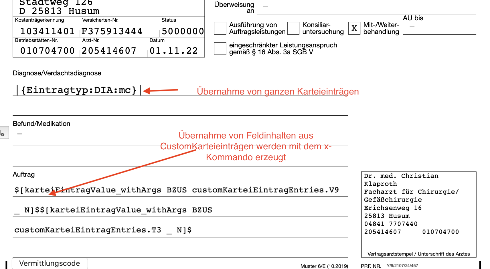

Moin Herr Koopmann,
Hier ein Beispiel

Ich habe eine Überweisungsvorlage erstellt und mit den entsprechenden Einträgen versehen. Diese werden allerdings nicht dauerhaft gepseichert. Folglich kann ich dieses Formular nicht in eine Aktionskette integrieren.
David Stenger
Wichtig ist, dass Sie nachdem Sie die Überweisung wie von Kollegen Klaproth gezeigt eingegeben nochmals auf Vorlage klicken, die Vorlage auswählen und dann auf "Überschreiben mit aktuellen Werten" klicken. Dann ist die Vorlage auch dauerhaft gespeichert.

Gibt es auch eine Option, die ICD-Codes mit zu übernehmen?
In der ausgewählten Karteikartenzeile (DDI, DIA) stehen die ICDs, aber dann nicht auf der Überweisung.
