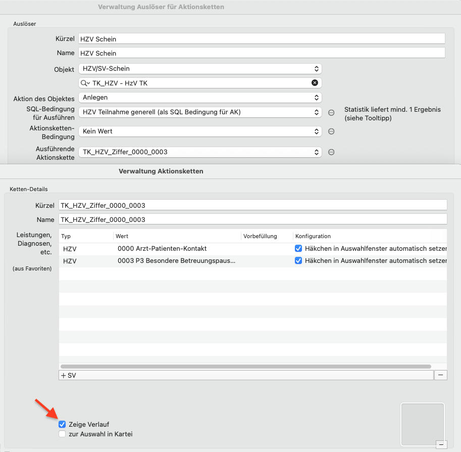

Solche Funktionalität beim HZV Schein gab es noch nicht. Es ist perspektivisch geplant, analog zum KV Schein, die Vorschläge zur Übernahme von Leistungen aus den früheren Scheinen anzuzeigen.
Vermutlich wurden die Vorschläge als Verlauf einer Aktionskette angezeigt.
Wenn das Anzeigen jetzt deaktiviert ist und die Leistungen nicht angelegt werden, muss man prüfen, ob die Honoraranlage im angelegten Schein und von den Leistungen übereinstimmen.
