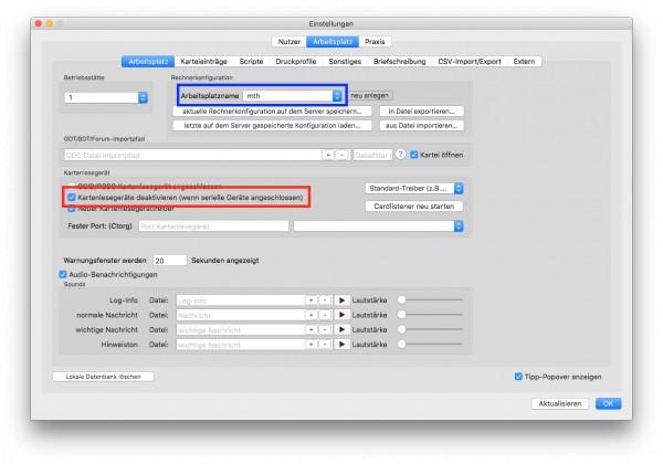

Das klingt etwas zu drastisch. Ich glaube die Aussage tomedo.app und der Faxomat vertragen sich nicht ist nicht ganz richtig. Wenn tomedo nicht gestartet ist, sollte der Faxomat keine Probleme machen. Wahrscheinlich ist es "nur" der laufende Kartenlesetreiber von tomedo, der sich mit dem Faxomat hakt. Versuchen Sie einmal in den tomedo Einstellungen den Kartenlesetreiber zu deaktivieren (rote Markierung) und tomedo neustarten. Dann ist der ausgeschalten und sucht nicht im gleichen Port dach einem Gerät. Am besten auch schaun, ob der Serverarbeitsplatz ein eigener Arbeitsplatz ist und speichern (blaue Markierung). Sie können natürlich auch tomedo.app auslassen, dann sollte es auch keine Probleme geben
PS: die tomedo.app vom Server zu verbannen ist SEHR kritisch. Die App MUSS auf dem Server liegen, da sonst Updates nicht funktionieren würden.
PPS: für supportzwecke ist es immer hilfreich tomedo auf dem Server starten zu können.
