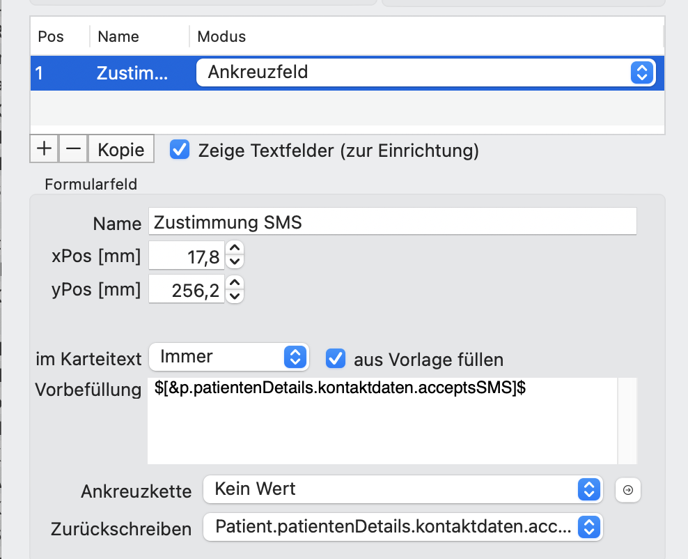

Zusammenfassung des Falls für interessierte Dritte:
Der Wunsch war, die Haken für die Zustimmung zur Kontaktaufnahme per Email,SMS,… automatisch zu setzen, wenn Patienten entsprechende Ankreuzfelder in Anamneseformularen angehakt haben. Es wurde versucht dies über automatische Marker und Datenschutzupdates (Marker -> Haken) zu regeln. Die Frage basierte darauf, dass durch die Updates die Haken nicht automatisch aktualisiert wurden.
Im Allgemeinen sind zur Pflege der Datenschutzeinstellungen nur die Voreinstellungen für Neupatienten und der Rückschrieb der Daten aus Customformularen gedacht. In diesem Fall wurde das Anamneseformular angepasst, so dass die Zustimmungshaken direkt aus dem Formular in die Patientendetails geschrieben wurden. Marker und Datenschutzupdates waren damit obsolet.
Sinn der Datenschutzupdate ist es die Haken aller Patienten zu setzen wenn die Informationen vorher an anderer Stelle gespeichert waren. Es handelt sich immer um eine einmalige Datenbankänderung und nicht um Automatismen.
