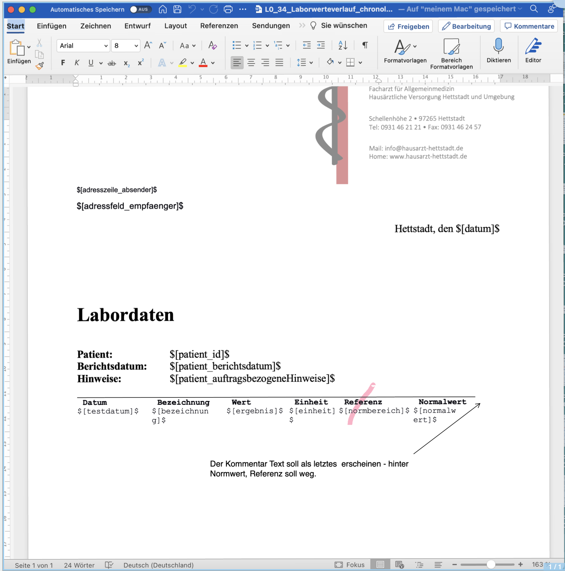

Guten Morgen - hat vielleicht jemand eine Vorlage für das Labor mit einer Spalte "Kommentar" schon gebastelt. Bin leider an Word gescheitert - krieg die blöde Spalte nicht hin. Ich würde gerne die Laborwerte versuchen über die Kommentarspalte zu kommentieren und dann das Laborblatt so dem Patienten Mailen. Erscheint mir eine einfach Variante zu sein.

Das Problemmist nicht das Einfügen des Kommandos, sondern das Layout in Word was ich nicht hinbekomme - diese Tabellen Einstellung....

Könnten Sie einen Screenshoot vom word posten , von der Vorlage, und kurz erklären wie es aussehen soll ?
Dr. Marks
Hier ein screenshot:

wenn Referenz weg soll und Kommantar hinzu ?
- ersetzen sie den Text "Referenz" durch "Normalwert"
- dann ersetzen sie $[normbereich]$ durch $[normalwert]$
-dann "Normalwert" (das in der rechten Spalte ) durch "Kommantar"
-und dann $[normalwert]$ (das in der rechten Spalte ) durch $[kommentar]$
Das müßten 2 Tabelen untereinander sein, die obere enthält nur die Spaltennamen und die untere bekommt dann die Laborwerte
