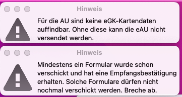

der eAU-Versand klappt nicht mehr: Folgende Fehlermeldungen treten auf.
Wohlgemerkt versuche ich eAUs zu versenden welche gültige Kartendaten haben und noch nicht versendet sind!

Kann ich bestätigen. Bei einigen war eine Signatur mögich
Marcus Thierfelder
Wir arbeiten an einer Lösung.
Andi Dittrich
Gibt es bereits einen Zeitplan für ein Update? Ansonsten müssen wir sehr viele AUs postalisch versenden...
Joseph Lipp
Bei uns geht wegen obigem Fehler gerade gar keine eAU raus... bitte um schnelle Lösung.
Marcus Thierfelder
Die Version ist in der Testpraxis. Wenn es da keine Probleme gibt geben wir die Frei.
Hinweis: sie können auch auch die AU öffnen (doppelklick), danach sollte der Versand für die AU gehen.

AU doppelklicken und versenden ist keine Lösung, ich habe am Mittwochabend 2 Stunden einzeln AUs verschickt,
Marcus Thierfelder
Das ist mir bewusst, ich habe eine temporäre Übergangslösung aufgezeigt anstelle zu sagen das sie aussschliesslich bis zum erscheinen der Version warten müssen.

Johannes Müller
Seit dem Update gehts wieder...
Johannes Müller
Tatsächlich ist das TLS-Zertifikat (mal wieder) am auslaufen.... eine Aktualisierung mit dem Zertifikat welches online zur Verfügung steht wird mit einem Fehler abgebrochen. Aktualisierung per Klick auf der API des Konnektors geht auch nicht.
Marcus Thierfelder
Wir werden in der nächsten Version rechtzeitg vor Ablauf des Zertifikats warnen.
Hinweis: Dies ist ein KoCoBox-Problem. Leider stellt der Konnektor nur Clientzertifikate mit einer Länge von einem Jahr aus. Das ist ein Sicherheitsmechanismus den man so und so sehen kann. Es gibt die Möglichkeit in tomedo ein Zertifikat zu erzeugen. Dies wird auch jetzt schon mit erhöhter Schlüssellänge erzeugt, auch für einen längeren Zeitraum. Leider unterstützt die KoCoBox den Import von Clientzertifikaten aus dem PVS nicht. Laut Spezifikation sollte das so sein, wir konnten aber keine Möglichkeit finden.
