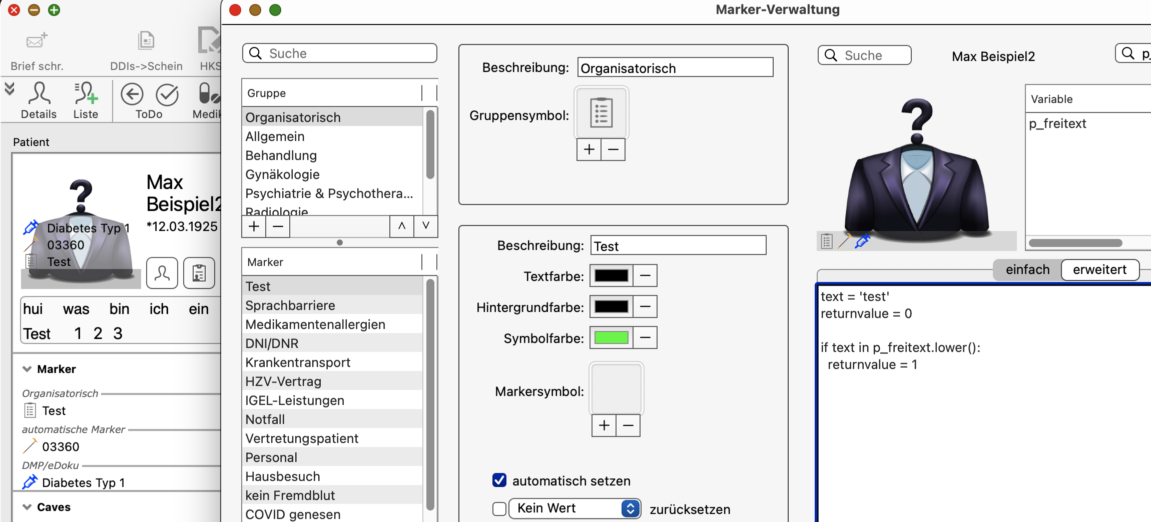

ich bin mir nicht ganz sicher, ob Sie das Patienteninfofeld meinen. Das wenigstens wird über das Kommando p_freitext ansprechen.
Im Beispiel hier unten wird das Textfeld nach dem Wort "test" durchsucht. Damit auch das Wort "Test" oder "TEST" gefunden wird, habe ich die Variable p_freitext um .lower() ergänzt, damit alle Buchstaben in dem Feld für den Markertest als kleine Buchstaben interpretiert werden.
