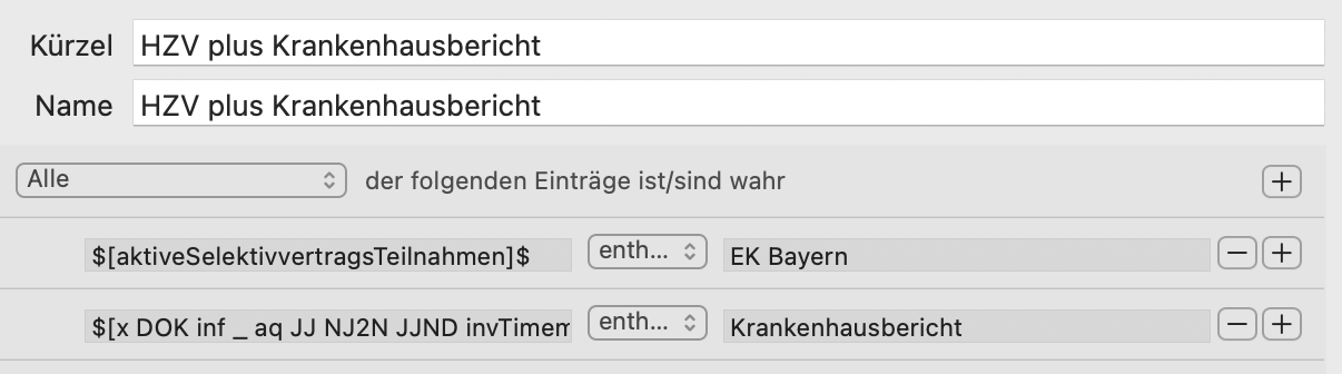

Ich habe es jetzt folgendermaßen versucht:
Und das soll ausgelöst werden:

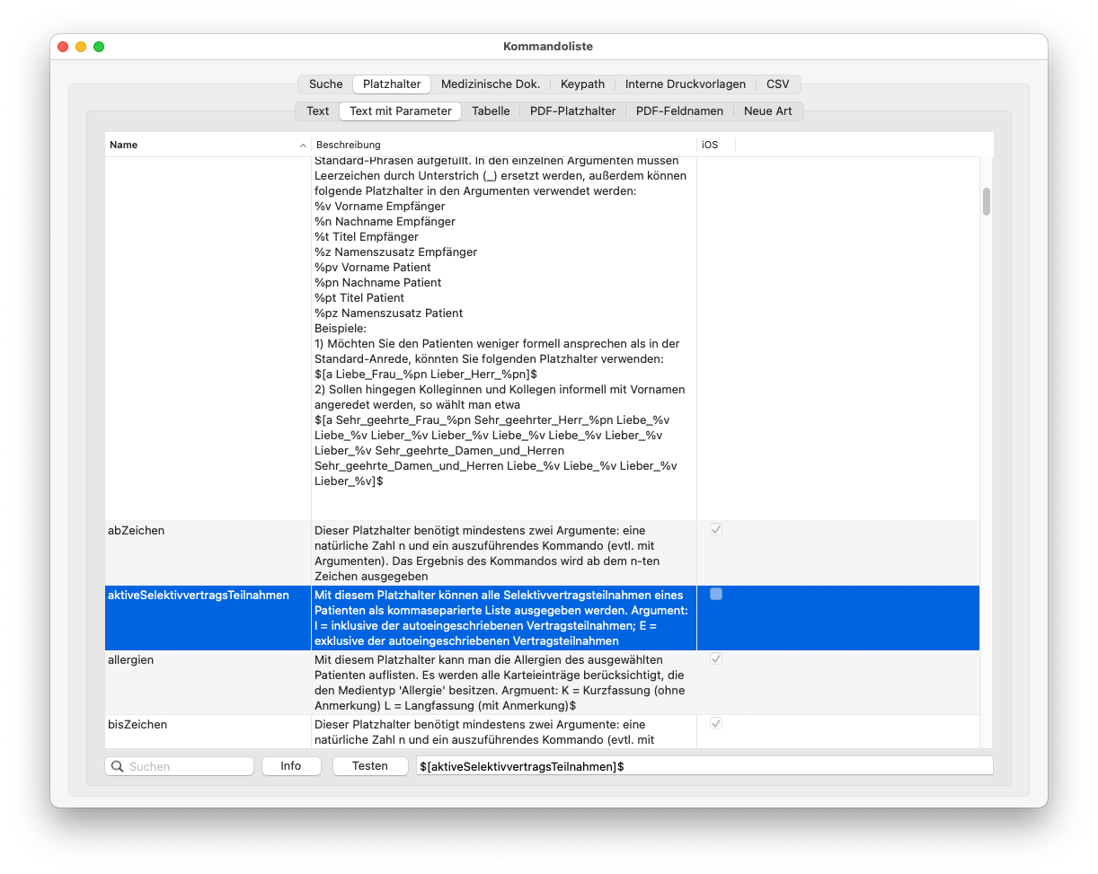

Leider bekomme ich eine Fehlermeldung, die sagt dass das Argument aktiveSelektivsTeilnahme 1 und nicht 0 Argumente benötigt. Was mache ich falsch?
Andreas Tenzer
Argument: I = inklusive der autoeingeschriebenen Vertragsteilnahmen; E = exklusive der autoeingeschriebenen Vertragsteilnahmen
Beispiel: $[aktiveSelektivvertragsTeilnahmen I]$

Das hat funktioniert, vielen Dank! Jetzt habe ich nur das Problem, dass ich die Aktionskette auslösen lassen möchte, wenn ein Karteieintrag DOK mit dem Inhalt Krankenhausbericht erstellt wird. Dies klappt aber nicht. Im Moment wird dies Kette nur ausgelöst, wenn ein Karteieintrag bereits besteht (Bedingung falsch denke ich). Wie kann ich das lösen? Möchte nicht bei jedem DOK-Eintrag die Kette auslösen. Danke!
Andreas Tenzer
seltsam, habe es gerade gegengetestet.
mit $[x DOK inf _ aq JJ NJ2N JJND invTimemitICD U 0]$ funktioniert es bei mir.
Es ist bei Ihnen aber nicht so, dass der DOK-Eintrag zunächst angelegt und dann erst in "Krankenhausbericht" umbenannt wird, oder?
Johannes Stößel
komisch. jetzt habe ich ihre Bedingung kopiert und es geht. Super!
