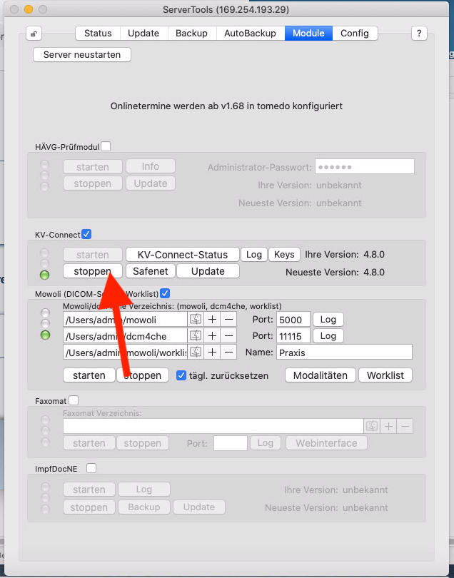

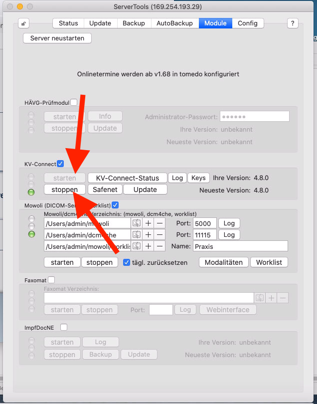

a) in den Servertools den KV-Connect-Client stoppen.

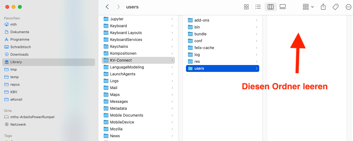

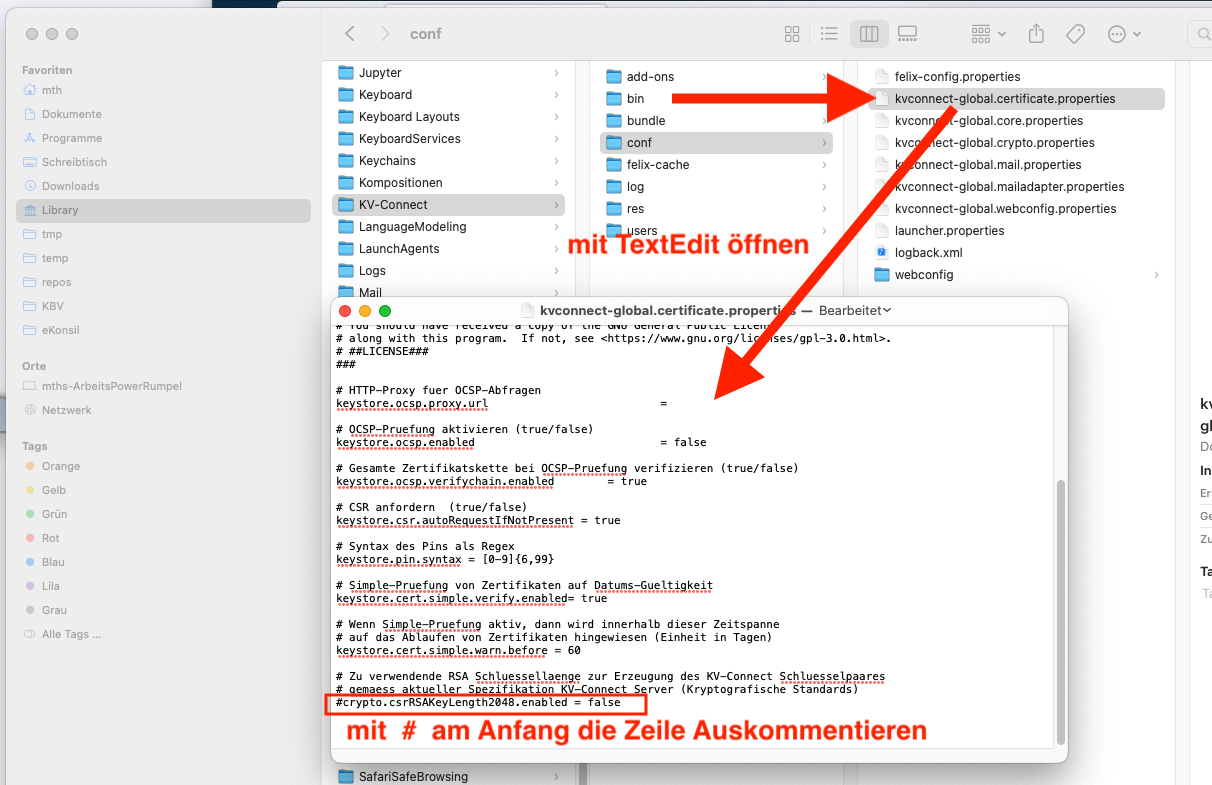

b) eine Option auskommentieren. Der KV-Connect-Client liegt unter /Users/NUTZER/Library/KV-Connect
c) die alten Zertifikaten löschen

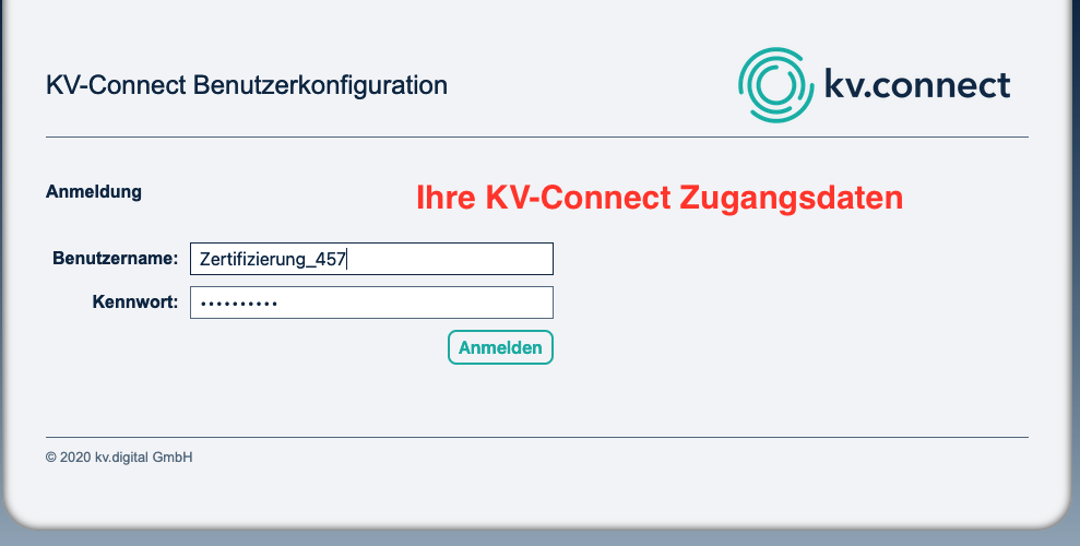

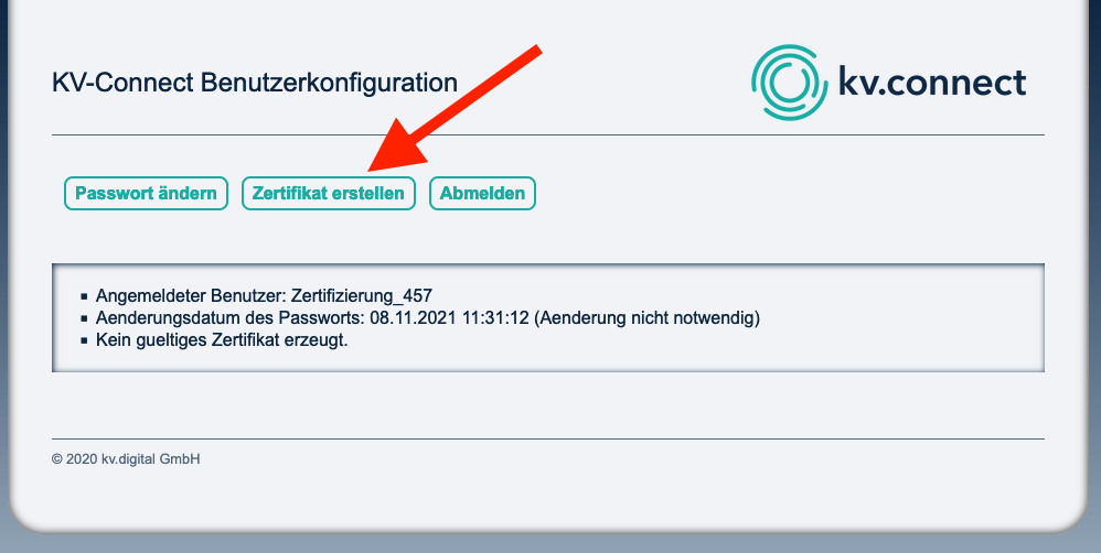

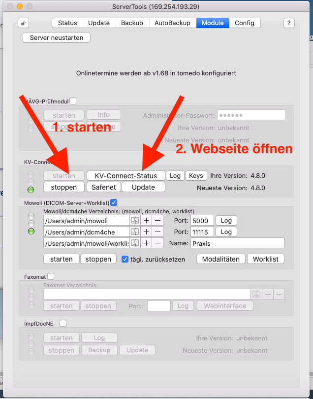

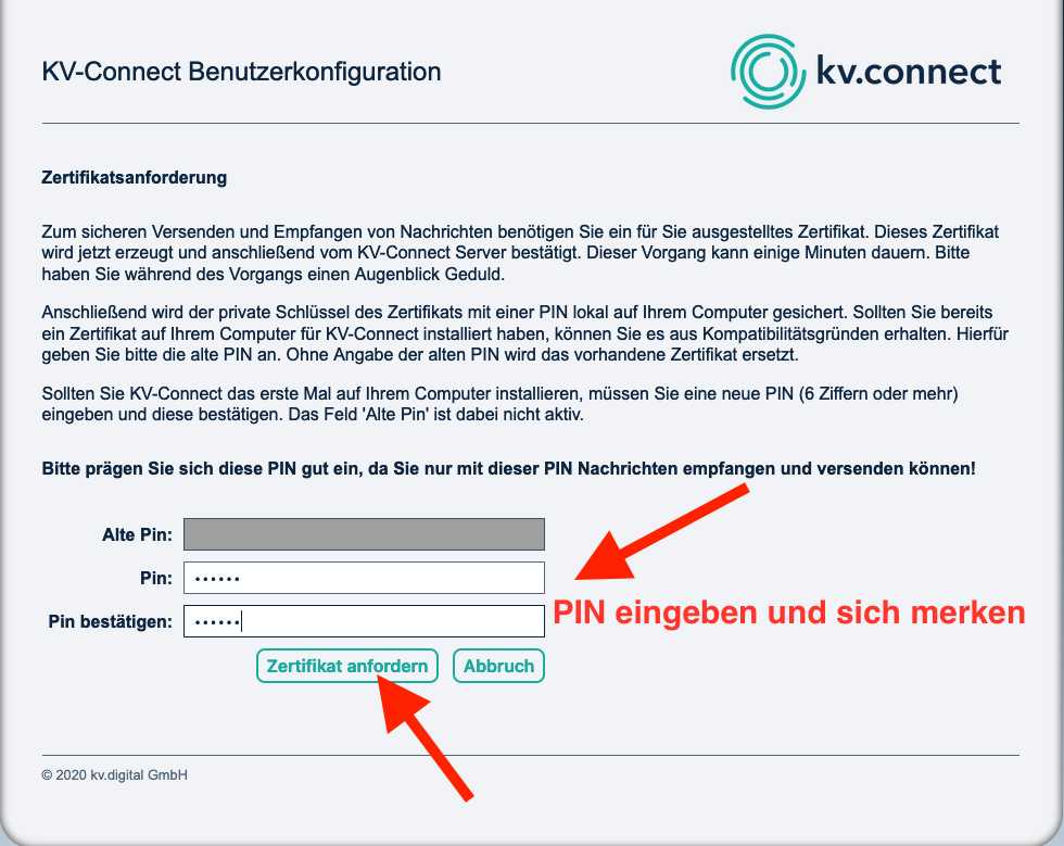

d) KV-Connect-Client starten und die Konfigurationsseite öffnen
e) anmelden und Zertifikat neu erstellen.
f) besser den KV-Connect-Client neu starten

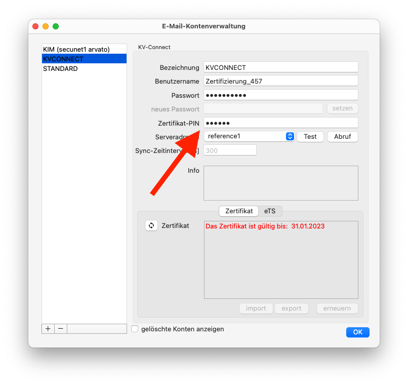

g) die PIN in tomedo hinterlegen in der Emailverwaltung
