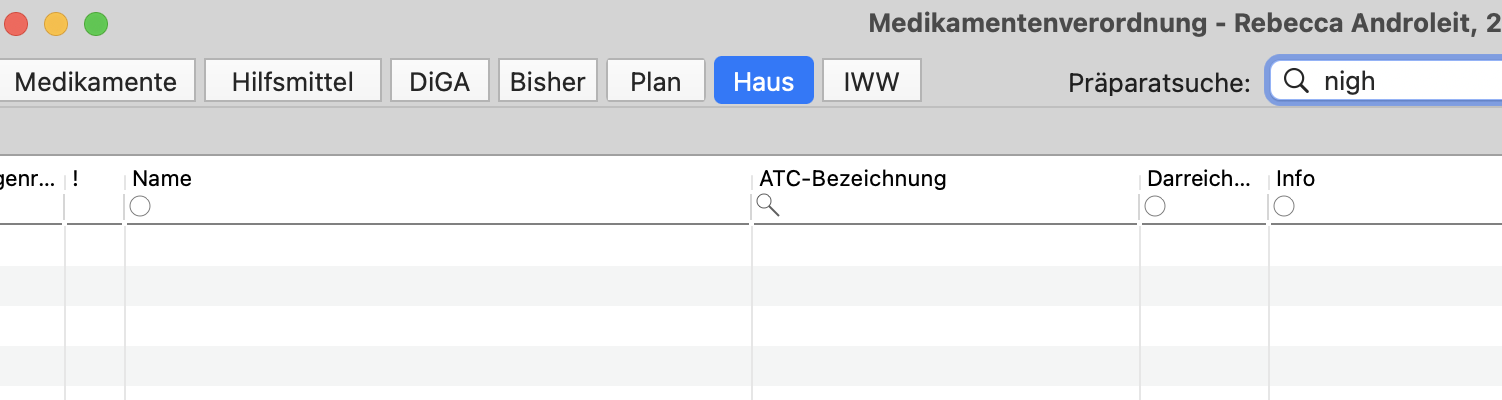

Hallo zusammen!
Kann mir jemand diese Suchlogik erklären?
Björn Wellegehausen
Hallo Herr Cepin,

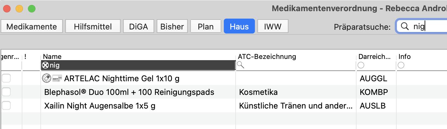

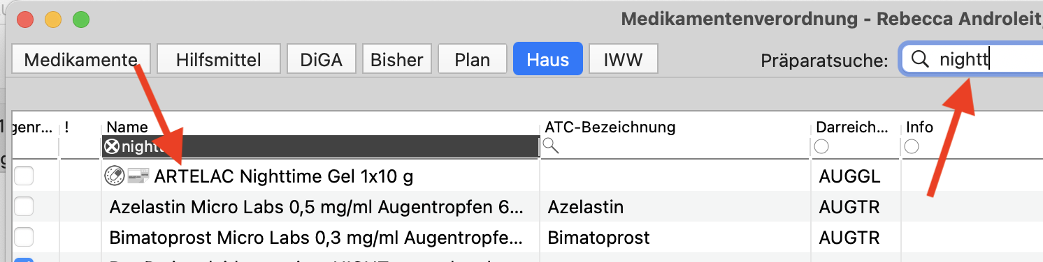

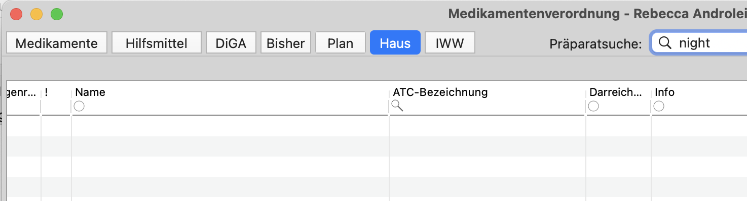

bei 4 Zeichen oder mehr, die Sie eingeben, wird geprüft ob es einen Wirkstoff oder einen Hersteller mit diesem Namen gibt und diese Suche hat dann Vorrang vor der Namenssuche.
Es gibt einen Hersteller 'Nightshift', wenn Sie 'nig' eingeben wird noch nach Name gesucht, wenn Sie 'night' eingeben ist die Suche in der Spalte Hersteller, die Sie eventuell ausgeblendet haben. Bei 'nightt' landen Sie wieder in der Namenssuche, da der Teil nicht mehr im Hersteller enthalten ist.

Ich verstehe das Problem nicht ganz. Auf User-Seite ist es einfach irritierend, wenn das Suchergebnis davon abhängt, wie viele Buchstaben man eingegeben hat.
Also man tippt etwas ein, das Ergebnis ist leer. Man wundert sich, tippt einen Buchstaben dazu, dann plötzlich gefunden, 2 Buchstaben weniger: auch gefunden. Geht das echt nicht anders?
