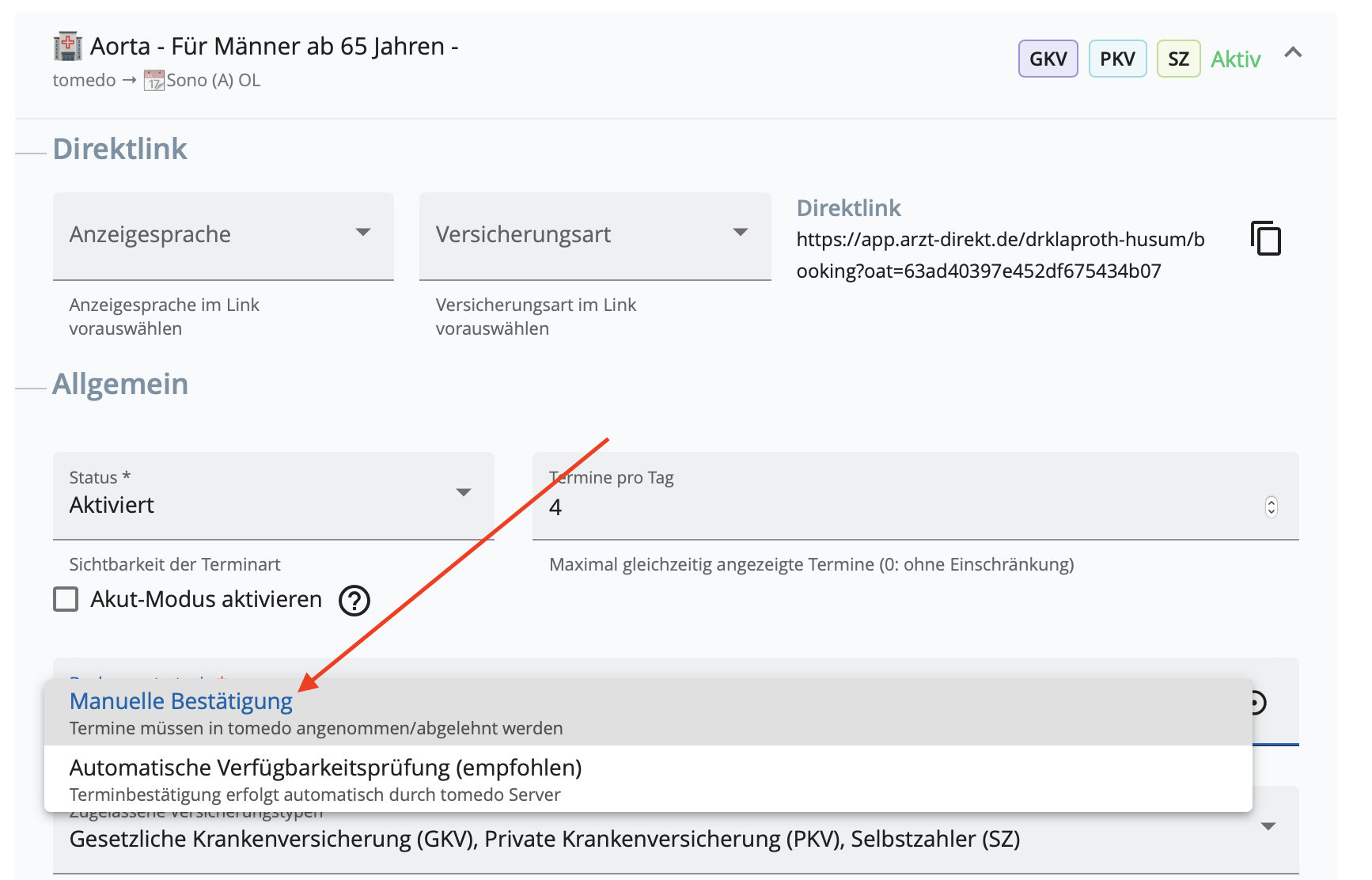

Wie genau funktioniert das Patientenmatsching bei der Option "Patienten nur vorschlagen" bei Tomedo / OTK2-Verwaltung / Einstellungen ?
Zwar wird dies mit diesem Text erklärt: "Für einzelne OTK 2-Konten kann unter dem Reiter "Einstellungen" festgelegt werden, ob Patienten sofort automatisch einem OTK 2-Termin zugeordnet werden sollen, sobald übereinstimmende Daten gefunden werden, oder ob der Patient nur vorgeschlagen werden, aber die Zuordnung manuell erfolgen soll."
Aber ich möchte nicht in einem laufenden live System (also keine Testumgebung) diese Einstellung testen. Darum bitte ich um eine genauere Erklärung. Danke. Und es stellen sich die Fragen:
1. kann der Patient trotzdem buchen, auch wenn es eine mögliche Patientenübereinstimung gibt?
2. wann und wie wird die manuelle Zuordnung durchgeführt? Gibt es ein Videotutorial dazu?

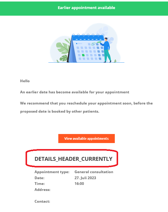

Beim Hinweis eines früheren Termins (Warteliste), wird in der Email einen Datenbank-Platzhalter angezeigt.
Ab wann lassen sich diese Texte von uns selbst konfigurieren und mit eigenen Templates hinterlegen?
Madita Poslovsky
Guten Tag Herr Mildner,
vielen Dank für den Hinweis! Die Änderung wird bei dem nächsten Update (voraussichtlich im Laufe dieser oder nächster Woche) eingespielt.
Zum aktuellen Zeitpunkt ist eine anpassbare Mailvorlage nicht geplant.
Wir befinden uns gerade in der Überarbeitung des arzt-direkt Dashboards. Wenn diese Anpassungen fertiggestellt sind, können wir über eine Erweiterung der Mailvorlagen nachdenken.

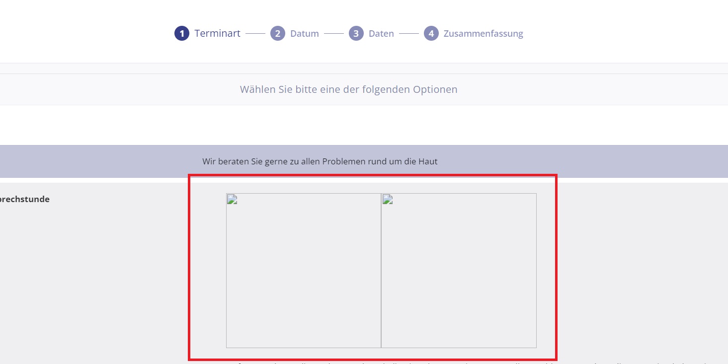

IFRAME funktioniert seit dem Abend in der Einbindung nicht mehr:app.arzt-direkt.de hat die Verbindung abgelehnt.
Direkt über die Buchungswebseite der Arzt Direkt App werden die im HTML Code integrierten Bilder nicht mehr ausgespielt:
Im Dashboard das gleiche. Im HTML Code ist der Bildlink über "img src" korrekt hinterlegt. Am Nachmittag funktionierte das noch.
Unsere Firewall Systeme haben wir geprüft und sind auch über einen zweiten Weg zu Ihnen auf den Server. Ergo die Nachfrage bei Ihnen!
Michael Mildner
GEMIFYE Support
IFRAME Einbindung funktioniert wieder seit irgendwann nach 8 Uhr
Bildeinbindung über "img src" funktioniert noch immer nicht, auch nicht im Dashboard
GEMIFYE Support
Irgendwie greift die Content Security Policy (CSP) auf dem liefernden Webserver plötzlich anders. Die verlinkten Bildern funktionieren nun wieder, war kein zollsoft Problem, sondern dass es abgebenden Content Webservers. Ist parallel mit dem Iframe Problem aufgetreten und hatte keinen Zusammenhang.
